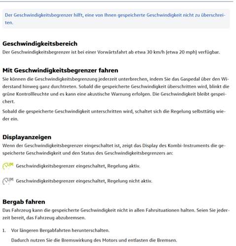

Ich weiß nicht ob ich das hier richtig eingestellt habe, wenn nicht bitte in das richtige Forum verschieben.
Laut meiner Betriebsanleitung soll es eine reine Geschwindigkeitsbegrenzung geben, das heißt ich adaptiere eine gefahrene Geschwindigkeit oberhalb 30 km/h und diese wird dann beim Gas geben nicht überschritten, erst beim vollständigen durchtreten des Gaspedals (Kickdown) wird diese Begrenzung aufgehoben. Dies soll bei meinem Fahrzeug ebenfalls einstellbar sein, was jedoch nicht funktioniert. Das automatische „Mitschwimmen“ im Verkehr funktioniert einwandfrei, also Abstandhalten, bremsen bis zum Stand und wieder anfahren und dem vorausfahrenden Fahrzeug folgen sowie einhalten der Geschwindigkeitsvorgaben nach Verkehrszeichen.
Selbs Abstandhalten Bremsen, Anfahren aber eine voreingestellte Geschwindigkeit nicht überschreiten funktioniert nicht. Ich habe mich genau an die Vorgaben in der Betriebsanleitung gehalten und auch alle Fahrproviele ausprobiert, es lässt sich nicht aktivieren. Meine Werkstatt sagt es muss gehen, es geht aber nicht. An die VW Hotline habe ich mich auch schon gewandt, ich bekomme seit nun 14 Tagen keine Auskunft. Auf meine telefonische nachfrage erhalte ich entweder Ausflüchte mit dem Tenor, dass ich etwas falsch mache oder „ja die Techniker haben so viel zu tun und die werden sich schon melden“. Wahrscheinlich melden die sich, wenn ich das Auto schon nicht mehr habe. Ich muss dazu sagen, das Auto kostet so wie es bei mir vor der Tür steht lächerliche 64.535,00 Euro (abzüglich Rabatt).
Kann mir jemand sagen ob diese Funktion nicht bei allen T Roc R vorhanden ist? Das Auto hat Erstzulassung 11.2022 und außer Spurwechselassistent (dieser wird nachgerüstet) eigentlich alles. Für entsprechende Hilfe wäre ich sehr dankbar.

Noch einmal zu den hier gemachten anwürfen gegen mich. So wie Hobbybastlerin es beschrieben hatte funktioniert es bei mir nicht. Es muss schon der ACC-Assistent eingeschaltet werden und dann geht man in das Menü und hier kann dann gewählt werden ACC oder Geschwindigkeitsbegrenzer. Gemäß Betriebsanleitung soll der eingestellte wert erhalten bleiben, dass ist nicht so. Die Einstellprozedur muss jedes Mal neu durchlaufen werden.

Ich muss Sie hier korrigieren, die taste vom Travel Assist fehlt bei mir und mit dieser Taste kann zwischen ACC und Limiter hin und her geschaltet werden, so steht es auf jedenfalls in der elektronischen Bedienungsanleitung auf Homepage von VW. Die Problematik ist, das man es nicht so einfach findet wenn man nicht genau weiß wo man suchen muss.
Ich habe diese Taste; kein Umschalten zwischen ACC und Begrenzer möglich. Ich meine, bei meinem ehemaligen Vorfacelift (2019) konnte man mit der "0/1"- Taste hin- und herschalten. Sicher bin ich mir aber nicht, da ich den Begrenzer nie gebraucht habe. Mit dem Travelassist ist der Begrenzer in meinen Augen eh obsolet.
Hier ein Auszug aus der digitalen Betriebsanleitung T Roc R Facelift. Offizielle VW Homepage.

Erst ist im AID auszuwählen was man will (ACC oder Begrenzer) und dann ist dieses dann so zu bedienen, wie es die BA beschreibt.
