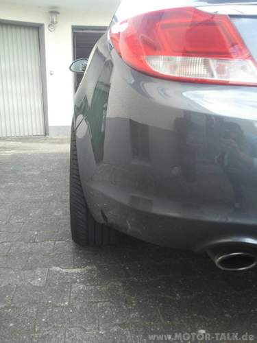

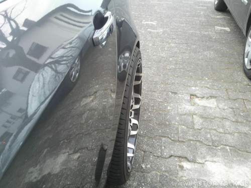

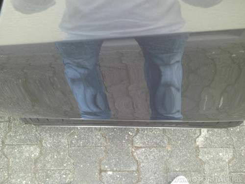

Original geschrieben von UltraAram
wenn du glück hast, wird es hinten keine probleme geben, vorne denke ich schon....
Wenn ich mir deinen so anschaue sind deine Felgen optisch hinten weiter drin als meine. Ist bestimmt durch die Tieferlegung.
wenn das Auto sauber ist, mach ich mal Bilder 😁😁
hab mal 3 Bilder vom hinterrad gemacht....
Von hinten
Von vorne
Von oben
