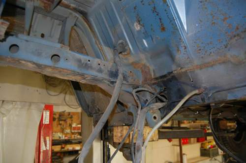

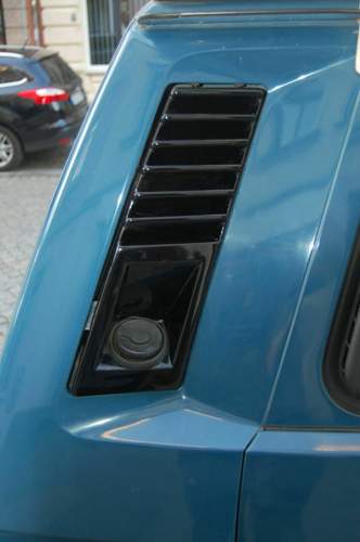

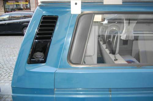

ich habe letzten Winter meinen 2 WD nun endlich komplett auf Syncro Tank um gebaut, das Ergebnis wollte ich nun noch los werden. Das leidige Thema Rost am Tank und schwer zugänglicher Mitteltunnel am Unterboden ist für mich nun nicht mehr existent.
Ich habe den Motorträger vom Syncro verbaut, der den Motor hinten 4,5cm nach unten versetzt. Am Getriebebock habe ich 3 cm Stahlplatten unter gebaut. Bei meinem WBX habe ich noch das Komplette Kühlwassersastem im Motorraum auf Syncro umgebaut. Der Gummischlauch von der Luftansaugung Luftfilter zum Luftsammler musste auch vom Syncro her.
Nach einem Sommer Testfahrt (5000Km) würde ich den Umbau jeder Zeit wieder machen, nur den Motorträger vom Syncro könnte man sich vileicht schenken.
Was mir jedoch am Besten gefällt, ist mein eigens gebauter Tankeinfüllstutzen ich hänge mal ein zwei Bilder mit an. Das Teil sitz nun bei Mir im rechten Ohr und hat den Sommer über 5000Km bestens funktioniert. Wenn Interesse besteht kann ich noch ein zwei aus GFK herstellen. Einfach melden.

sehr spannend und was man sieht sieht gut gemacht aus (wobei ich das Ohr nicht in Hochglanz lackiert hätte)
aber is das nicht etwas viel Aufwand dafür,? Oder is der Weg das Ziel gewesen?
Haja, ich musste eh den Motor samt Getriebe raus nehmen und auch alles was hinten Kabel hieß musste raus. Der Motorraum und Unterboden hatte an einigen Stellen starken Rostbefall. Der WBX lief recht schlecht, da musste ich an die komplette Einspritz und Zündanlage. (Siehe Bilder) Ich hab den Bus unten rum von der D zur C Säule gestrahlt und neu Lackiert. Da war es kein Aufwand mehr den Tank zu verbauen. Der Weg hat mich natürlich auch sehr gereizt. Das größte Problem bestand darin, die Notwendigkeit meiner Frau verständlich zu machen. 😁
Hinter dem Syncro Tank sitzt nun eine 3 Schichtige Rostschutzlackierung mit Wachs konserviert und eine Motordämmmatte hab ich auch noch mit verbaut.
Da sollte erstmal ruhe sein....
