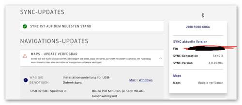

Ich habe heute auf der Ford Homepage für unsere beiden Kugas Bj. 2017 und 2018 für das SYNC 3.0 Karten-Updates angeboten bekommen. Größe aller Dateien zusammen 96 KB. Sonst sind Karten-Updates 25 GB groß.
Es ist das Verzeichnis Map_44309_Update. Es ist nur die Datei GB5T-14G386-AC.tar in SyncMyRide. Und die autoinstall eine Ebene höher.
Hatte schonmal einer sowas?
Ich habe die SYNC Version 3.0 Build 20204_Product und immer nur von der Ford Homepage Updates gezogen.
Ich habe das Update noch auf dem PC und nicht aufs SYNC gemacht.

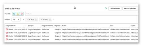

Und zu Beginn auf der Seite hat Kaspersky kurz gemeckert.
Kann es daran liegen dass eine Firewall den Inhalt verhindert oder hat Ford einfach mal wieder keinen Inhalt in die Download-kiste gepackt?

und nach wie vor flippt Kaspersky aus sobald ich auf die Updateseite gehe...
Ashampoo-snap-2023-05-11-16h06m23s
Ashampoo-snap-2023-05-11-16h09m33s
Ashampoo-snap-2023-05-11-16h11m09s

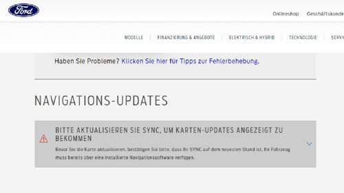

meine bessere Hälfte ist eben nach Hause gekommen und ich habe mal auf der Ford Webseite die FIN unseres 6 Monate alten Puma eingetippt.
Zuerst muss ich nun erstmal die 3.4.22200 installieren um überhaupt die Kartenupdates zu erhalten 😰.
nette Politik 🙄

Bei mir wird auf der Ford-Homepage angezeigt, dass SYNC aktuell ist und nur die Karten ein Update brauchen und trotzdem kommt nur diese Mini-Datei.
Ist bekannt. Bei einigen Fahrgestellnummern wird dieses kleine Update angezeigt, da konnte ich nach aufspielen auch bisher noch keine Veränderung erkennen. Kommt Zeit, kommt Rat.
Macht es denn Sinn das kleine Update aufzuspielen?
Diese Mini-Update mit ca. 49kb Größe, welche bei Maps angeboten wird, ist ansich kein Update sondern eher ein kleines Interrogator log utility zum erneuten auslesen der Sync-Installationen, um eine XML-Log-Datei zu erhalten. Sowas boot Ford früher auch direkt an, wenn man nach einem Update keine Log-Datei hatte. Deswegen wird es wohl ständig anbeoten, egal wie oft man es im Sync ausgeführt hat.
Mehr nicht.
Das erhalten scheinbar alle seit April 2023. Zumal die Webseite diese erstellte Log-Datei zwar annimmt, sich aber nichts ändert auf der Webseitenanzeige.
Das "Update" wird einem immer wieder angeboten.
