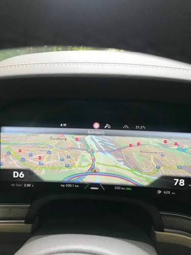

Bei meinem neuen Wagen kommt ab und an das Symbol eines Pedals mit Schuh und Pfeil nach unten.
Ich kann mir keinen Reim machen.
Sieht aus, wie eine Bremsanweisung aber das Bremssymbol ist ja ein Schuh im Kreis.
Handbuch weiss nicht bescheid.
Habt Ihr eine Idee?

Das sind Hinweise des prädiktiven Effizienzassistenten.
Hier die Beschreibung von Audi und ich gehe davon aus, dass das bei VW und konzernweit die gleiche Technik verbaut wurde.
Überflüssiger Quatsch bleibt es jedoch. Lässt sich und wurde natürlich prompt abgeschaltet.
PEA
Wenn Du z. B. das Navi eingestellt hast und eine Ausfahrt bevorsteht oder auch eine Geschwindigkeitsbegrenzung bevorsteht, kannst Du so frühzeitig vom Gas, um Sprit zu sparen.
Es gibt 2 Punkte, an denen das Gaspedal vibriert.
Im Eco Modus kommt er sehr früh. Wenn man dann vom Gas geht, schaltet das Fahrzeug in den Segelmodus (Trennung von Motor und Antrieb und das Fahrzeug rollt im Freilauf)
Im Normal Modus kommt der Punkt später. Wenn man vom Gas geht, tritt die Motorbremse in Kraft und zwar mit Schubabschaltung, also ohne Treibstoffverbrauch, während in obigen Fall des Freilaufs der Motor mit Leerlaufdrehzahl weiterläuft.
