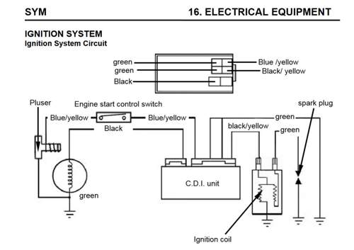

Der gelbe Schiebeschalter im Helmfach unterbricht die Signalleitung von der Pickupspule zur CDI und somit erhält die CDI-Box kein Zündauslösesignal mehr.
Will man den Motor bei komplett ausgebautem Helmfach starten, dann muß die aufgetrennte Steckverbindung zum Schiebeschalter mittels eines kurzen Drahtstücks, z.B. einer aufgebogenen Büroklammer gebrückt werden.
Auf der angehängten Schaltskizze ist der im Helmfach eingebaute Schalter als 'Engine start control switch' bezeichnet und der Verlauf der blau-gelben Leitung ist ausgehend von der Pickupspule 'Pulser Coil' über den Schalter bis zur CDI schön dargestellt.
Wie du das (Kabel-)Unterbrechungsproblem letztendlich beseitigst, ob nun durch den Einbau einer Ersatzleitung vom Pickup zur CDI oder durch das Aufspüren der schadhaften Stelle im Kabelbaum oder einer Steckverbindung, das bleibt dir überlassen. Durch Knicken, Drücken und Ziehen am Kabelbaum sowie durch das Auftrennen und die optische Überprüfung der vorhandenen Steckverbindungen läßt sich die Schadstelle oftmals schnell eingrenzen.
Gruß Wolfi
PS: Ein Kenner findet zwar auf Anhieb einige Fehler in der beigefügten Skizze - den Schreibfehler 'Pluser' mal außen vor - die jedoch für das vorliegende Problem irrelevant sind.
Nachtrag: Deine 1. Frage sollte ausreichend beantwortet sein, sofern du ein Multimeter besitzt und damit umgehen kannst - Ohmmessungen müssen immer spannungsfrei und bei aufgetrennten Steckverbindungen durchgeführt werden.
Die Antwort auf die 2. Frage lautet kurz und knapp: Eine CDI läßt sich mit einem Multimeter nicht sinnvoll messen.
Schaltskizze
Guten Morgen ? und vielen Dank für den prompten Hinweis sowie die Schaltskizze. Da werde ich mich am Samstag direkt drum kümmern. Dankeschön und viele Grüße Tamarasym
Guten Morgen und vielen Dank. Ich habe die Kabel geprüft. Die sind alle in Ordnung. Somit tippe ich auf CDI. Kommt am Mittwoch. Ich wünsche einen schönen Sonntag und viele Grüße

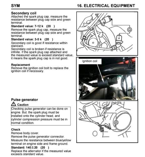

Hallo Reinhard,
der TS sollte vielleicht mal die ganze Geschichte erzählen, wie es zu dem Problem mit seinem Roller gekommen ist. 🙄
Habe den Ohmwert der Pickupspule angehängt. Die Toleranzangabe von ± 20 Ohm darf ruhig noch großzügiger ausfallen, weil eine Ohmmessung bei Induktivitäten (Spulen) eh nur als ein Indiz für die Unversehrtheit herangezogen werden kann. Entscheidend ist der erzeugte Spannungsimpuls, für dessen Messung ein hochohmiges Digitalmultimeter in Kombination mit einem Spitzenspannungsadapter erforderlich ist.
Gruß Wolfi
Widerstandswerte
Danke Dir Wolfi,
Ich habe 7,5 vom Stecker bis auf die Spule. 164 von Blaubgelb auf Masse.
Zur Geschichte: Motor gestartet drauf gesetzt, Motor aus. Starten, langsam drauf. O.K. Eine Woche später,
geruckelt beim Beschleunigen, beim anhalten Motor aus. Sitz ausgebaut. Durch gemessen. Zündkabel kein Durchgang, getauscht gestartet läuft mit Überbrückung vom Helmfachschalter am Sitz. Sitz eingebaut läuft nicht. "Schalter auf OFF" der Schalter ist auch in Ordnung.
Wie gesagt das eine blaugelbe hat 164. Das andere blaugelbe 0 zur CDI.
