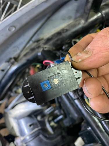

Hallo wie heißt den dieses Bauteil auf diesem Bild?
Was ist das für ein Bauteil am sym Roller? Weis das jemand.
Danke im Voraus
Tuningpfusch ist das.
Drehzahlkonverter um der CDI ein falsches Signal zu übermitteln, damit später abgeregelt wird.
Ist das Ding mit dem Kupplungssensor verbunden?

Also der gehört meiner Freundin, und der macht seit längerem Probleme. Es handelt sich um einen gedrosselten auf 25 noch. Mein Problem zurzeit am Roller ist das, wenn er kalt ist er nur sehr schwer an geht. Habe Batterie getauscht am vergaser 2 teile getauscht die verstopft waren, jedoch läuft der immer noch schwer an und er raucht ziemlich arg weis.
Zu dem Teil : des habe gesehen und war mir nicht sicher, beim abklemmen von der Batterie habe ich dann aber gemerkt das dadurch der Roller keine Drosselung mehr hat. Weiter habe ich das Teil noch nicht angeschaut, wo es genau hinführt. Und der soll eh bald wieder 50 fahren, wenn Corona zuletzt Führerschein fertig zu machen.
Mein Problem zurzeit ist nur, das der Roller schwer an geht, wenn er kalt ist egal ob elektrisch oder per Kick.
