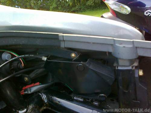

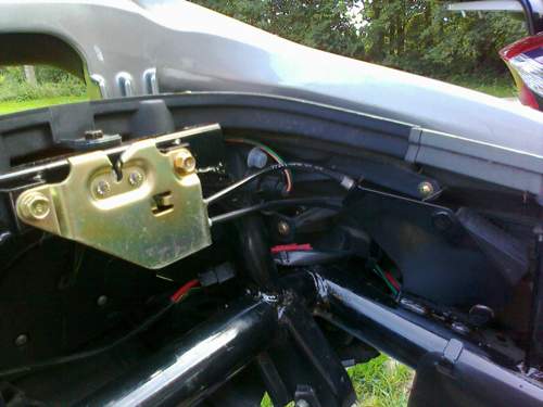

Hallo Wolfi,
auf den Bildern zu sehen ist ein auf den Rahmen angeschweißter Halter an dem der Zugmotor festgeschraubt ist. Ein Seilzug geht vom Sitzbankschloss in diesen Motor, ein zweiter auf den Schließzylinder. Fehlt nur noch die Stromleitung zum Zugmotor, also quasi Zündungsplus über einen Schalter. Ich habe mir nun nicht die Mühe gemacht, das auseinander zu nehmen, ich denke aber, wenn du diesen Halter nicht am Rahmen hast, kannst du dir die Nachrüstung so ziemlich sparen, da zu aufwendig.

Danke Uwe,
das hätte ich nicht gedacht, dass die Sache mit zwei Bowdenzügen gelöst ist. Vor 10 Jahren hatte ich als Einstieg in die Rollerklasse mal einen Peugeot Looxor mit 50 cm³, bei dem das Helmfach elektrisch übers Zündschloß geöffnet wurde. Dort war der Zugmagnet direkt am Sitzbankschloß befestigt.
Ich stimme dir zur, dass dieses Vorhaben zu aufwendig ist, der Halter existiert bei mir gar nicht, an der Stelle - übrigens wieder tolle Fotos - hat mein Roller viel Luft und nur den einen Seilzug vom Schließzylinder zum Sitzbankschloß.
Ich wollte noch kurz erwähnen, weshalb mir die Idee mit dem elektrischen Öffner so angenehm wäre:
Am Bahnhof wurde mir mal das Helmfach aufgebrochen - Helm und Handschuhe wurden aber nicht geklaut, seither ist der Schließzylinder zum einen schwergängig und leider lottert es auch ein bisschen in der Verkleidung. Das bedeutet, mit leichter Gewalt und einem Schraubenzieher kann jeder das Helmfach öffnen, weil sich das Schloß als Ganzes verdrehen lässt. Die Verkleidung ist aus Plastik und nicht verstärkt, der Schließzylinder wird nur mit einer seitlich hineingeschobenen Klammer gehalten.
Wenn das mit dem Elektriktrick funktioniert hätte, wäre der nächste Schritt die Stilllegung des Schlüsselschlosses gewesen. Das dumme Gesicht eines Möchtegernganoven könnte ich mir gut vorstellen, wenn sich der Schließzylinder dreht, aber das Helmfach nicht aufgeht. 😁
