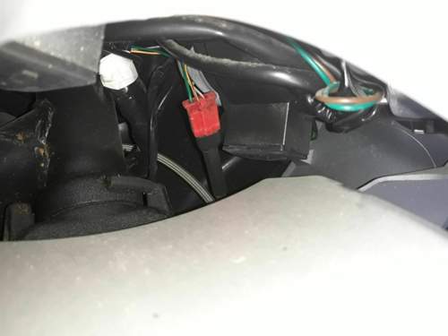

Hallo ! Kann jemand ein Foto von dem Stecker wo sich das grüne Kabel gelöst hat einstellen ? Hab das selbe Problem. Hab die Pins vom Stecker herausgezogen aber leider vorher kein Foto gemacht. Jetzt weiß ich nicht mehr wie die Kabel drinnen waren...
So sieht es jetzt aus...
20210822
@Windgraf schrieb am 22. August 2021 um 12:50:41 Uhr:

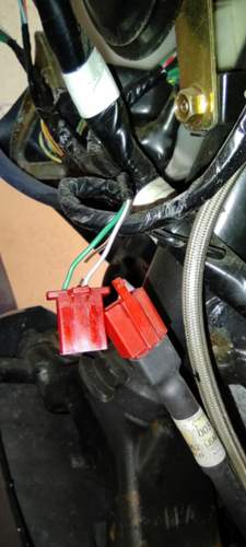

@Windgraf
Das klappt ja ohne Abbau von Verkleidungsteilen, hab' mal eben ein Foto gemacht.
Gruß Wolfi
Steckverbindung Tachosensor
Hallo Wolfi !
Vielen Dank ! Genau der Stecker ist es ! Damit hast Du mir sehr geholfen !
Gruß windgraf

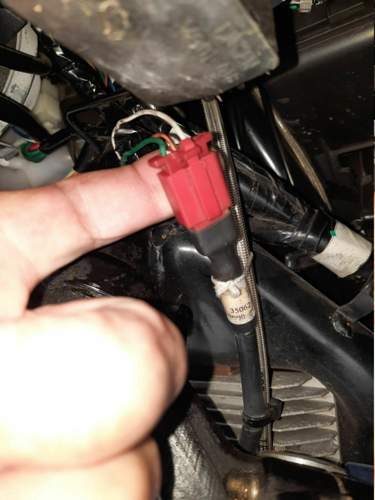

Bei mir auch...scheinbar ist der Kabelbaum an der Stelle zu kurz ausgeführt und durch die Umwicklung zu unflexibel, um den Lenkeinschlag und die damit verbundene Bewegung des Kabels genügend auszugleichen. Bloßes flicken des Bruches, insbesondere durch löten, wird das Problem nicht beseitigen. An der Stelle müssen die Kabel verlängert werden. Meiner Meinung nach ein Konstruktionsfehler, der irgendwann jeden Citiycomfahrer betreffen wird.
Kabelbruch
Ich weiß nicht, ob es jeden treffen wird, so knapp war das bei meinem 2008er SYM SC300 nicht.
Ich hatte genau das gleiche Problem - Tachoanzeige ging plötzlich nicht mehr. Nachdem eine Werkstatt den Tachogeber für in Ordnung befand habe ich mir ein gebrauchtes Cockpit besorgt und mühevoll eingebaut. Gleiches Ergebnis. Erst der Beitrag in diesem Forum ergab den Fehler. Nachdem ich an dem gezeigten Stecker das grüne Kabel neu verdrahtet hatte ging alles wieder. Wenn ich das bereits vor 2 Jahren gewusst hätte, wäre ich nicht 2 Jahre lang ohne Tacho gefahren. Erst der fällige TÜV zwang mich zur Reparatur. Danke!!
