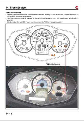

Ca. 20 km gefahren, die gelbe Motorkontroll-Leuchte ging lange nicht aus , ähnlich die gelbe ABS Warnleuchte .
Wo soll ich suchen ?
Was könnte es sein ?

Roller startet und läuft wieder wie gehabt, gelbe Kontroll Leuchten für ABS und Motor gehen aus .

ABS-Kontrollleuchte
