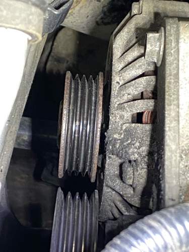

Paßt denn der Rippenriemen? Ist die Anzahl der Rippen richtig? Man sollte mal den Rippenriemen über das Rippenrad drücken, ob die richtig zusammenpassen.

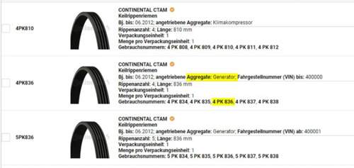

Das ist eine berechtigte Frage, aber ich kann mit Sicherheit sagen, dass ich den richtigen Riemen habe. Die Rollen haben 3 Erhöhungen und somit 4 Rillen. Continental schlägt dafür den 4PK836 vor. 4PK = 4 Rillen, 5PK = 5 Rillen.

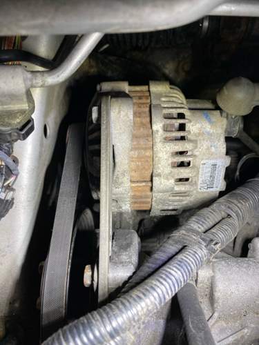

Da ich noch einen fabrikneuen 4PK836 zu Hause hatte, hab ich den jetzt erstmal montiert. Was ich diesmal anders gemacht habe als zuvor, war die Spanntechnik: rohe Gewalt. Hab ein Brecheisen am Alternator angesetzt und diesen mit gutem Druck nach hinten gedrückt. Nun ist der Riemen deutlich härter gespannt, als da wo ich ihn von Hand gespannt habe. Der Spannschlitz ist sogar noch länger, man könnte also noch mehr spannen. Jetzt ist die Arretierschraube etwa im zweiten Drittel des Spannschlitzes, ich könnte also nochmals ca 30% mehr spannen. Bis jetzt hat er nicht mehr gequietscht. Mal schauen wie es sich verhält, wenn der Wagen längere Zeit draussen stand und wenns geregnet hat. Auch interessant wird sein, ob die Lager des Alternators das mitmachen. Ich halte euch auf jeden Fall auf dem Laufenden. Jegliche Tipps und Inputs sind willkommen!

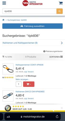

Habe den Riemen nun gefunden. Als ich nach 4PK836 gesucht habe, ist dieser dann lustigerweise auch gekommen. Es wird jedoch angezeigt, dass er nur für BMW passt, was ich mir nicht vorstellen kann. Teilenummer scheint DAY4PK836EE zu sein, lehnt sich also klar am Namenskonzept von Conti an. Die letzten Buchstaben „EE“ stehen vermutlich für „elastic“ irgendwas. Wenn ich das nächste mal Teile bestelle, kaufe ich auch gleich einen solchen Riemen, dann kann ich ihn direkt mit dem von Conti vergleichen. Halte euch auf dem Laufenden.

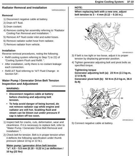

Zuviel Spannung geht auf die Lager der angetriebenen Teile.
Besten Dank für die Grafik! Das sind Grundlagen, nach denen ich mich richten kann. Jetzt muss ich nur noch rauskriegen, wie sich 10kg Druck mit dem Daumen anfühlen. Ich hätte eine mobile Fischwage mit Haken, vielleicht hänge ich den Haken da mal ein und ziehe, bis es 10kg anzeigt. Oder was meint ihr zu so was hier?

Riemen verdrehen, wenn ca. 90 Grad gehen dann passt die Spannung. Nochmal prüfen und nachstellen nachdem der Motor mal ein paar Minuten gelaufen ist.

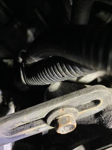

Leider nein, das was du meinst ist beim vorderen Riemen der Fall. Dort hat es lustigerweise ein Gewinde, welches man mit einer 12er Nuss spannen kann, so wäre es sehr konfortabel. Aber beim hinteren Riemen gibt es keine Möglichkeit clever zu spannen. Beim hinteren Riemen ist komplett alles undurchdacht. Es sind 2 Schrauben mit einem 14mm Kopf glaube ich, einmal der am Alternator selbst und einmal der im Schlitz wo man spannen kann. Damit man den Alternator aber überhaupt bewegen kann fürs Spannen, muss man auch die untere Schraube des Alternators lösen. Dazu muss man das rechte Vorderrad abbauen, die Unterbodenverkleidung lösen und dann mit einem Inbus (ich habe Hex 8 im Kopf) die untere Schraube des Alternators lösen. Ich habe wirklich noch nie im Leben ein so dummes Keilriemen-Konzept gesehen. Es ist schlichtweg unmöglich den Keilriemen am Strassenrand zu wechseln.
Trotzdem habe ich gute Nachrichten: bis jetzt quietscht der Riemen nicht mehr! Anscheinend hat die Brechstangen-Methode geholfen. Ich berichte wieder wie es sich entwickelt.
Habe gestern bei einem 2009er (Ungarn-Produktion) den Riemen der Lima nachgespannt. Und der hatte diese beschriebene Schraubverstellung.
Und ja, die untere Innenschskantschraube muss gelöst werden, aber auf der Bühne/Grube reicht es, die Plastikverkleidung zu entfernen.
