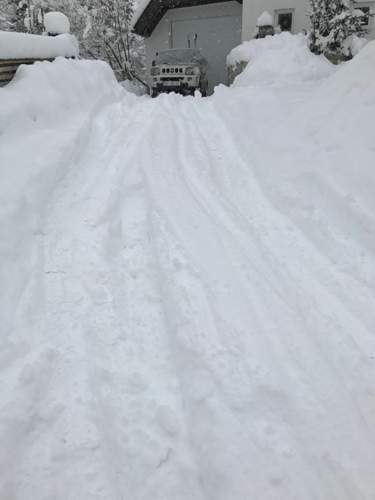

Servus
irgendwie reden wir aneinander vorbei -
die Videos und all dass wird ja von mir nicht angezweifelt - heute Nacht hat es ca 30 cm geschneit auf dem Neuschnee ohne zu räumen überhaupt kein Problem rückwärts die Einfaht hochzufahren - hier ist der Grip vorhanden - wäre es jetzt allerdings Eisig bzw. Glatt keine Chanche - hier ist dann ein reiner Strassen SUV von Vorteil - mein alter GLK hat sich da durchgegraben .... der Jimny kann das leider Nicht - zumindest nicht mein Modell ohne jegliche Helferlein
Dies wollte ich mit meiner Botschaft mitteilen - ich wollte niemand damit provozieren sondern einfach den Sachverhalt darstellen ....
Img-4546
