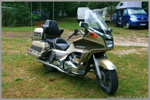

Brauche dringend Hilfe für TÜV Abnahme !Coc ,Briefkopie ,TÜV Bericht oder ähnliches !Angeblich hat der TÜV keine Daten für Cavalcade !Meines Wissens sind aber in Deutschland einige zugelassen .
Wer kann helfen ?

Ich muß heute erst mal nach meiner Hinterbremse sehen, hat keinen Druckpunkt, blockiert nicht , ist wie Gummi. Ich hoffe nur, das es kein so großes Drama ist die Kiste zuzlassen.
Erst dachte ich ja als ich sie bekahm sie wäre mir zu schwer, aber obwohl sie etwas mehr wiegt als die Goldwing fährt sie sich wirklich leicht. Die haben wohl einen anderen Schwerpunkt als die Wink. Da hatte ich immer das Problem beim bremsen daß sie mir abkippt. Ist mir schon zweimal passiert. Die Cavalcade fährt sich fast wie ein Fahrrad. Echt super.
Also, danke nochmal für deine Mühe. Gruß Lothar
Tausch die Bremsleitungen aus der Gummi ist über 20 Jahre alt..
Ansonsten kann auch die Dichtung der Bremes undicht sein (Druckbehälter)
Oder Du brauchst einen Rep Satz.. es müsste der von der VS1400 passer das weiss ich aber nicht so genau solltest mal bei Cadeking nachfragen

Habe auf dem Weg zum TÜV gemerkt, daß der Auspusammler einen langen Riß hat und Abgase hinter die Scheibe kommt. Auch ein Bremssattel sabbert voll auf die Bremsscheibe. Beim bremsen ruckelt es ziehmlich stark. Du siehst, ich habe noch viel zu tun vorm TÜV.
