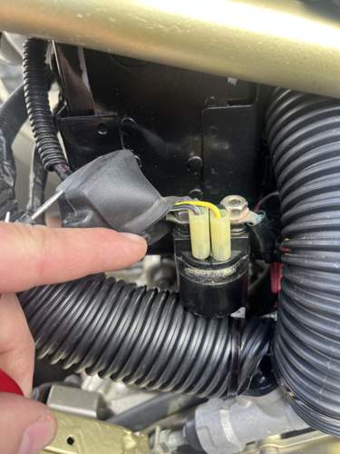

Hab gestern mit dem Tank ein Kurzschluss direkt an der Batterie verursacht , die 30 A Sicherung war direkt durch, nachdem ich diese gewechselt habe macht sie trotzdem kein Mux mehr … nur die Neutral Lampe Leuchtet noch … sonst weiter nichts, kein Blinker nichts … das Kabel unter dem Tank ist auch abgegangen , kann das damit zusammen hängen , kennt jemand das Problem ?!

Haste Strom am Sicherungskasten ?

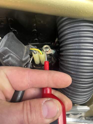

Müsste ich mal messen … am anlasstelais konnte ich Strom messen …
Am Anlasserrelais kann man nur Spannung messen,wenn Startknopf gedrückt wird.
@BlackyST170 schrieb am 2. Mai 2023 um 21:30:19 Uhr:
Hier 12 v bei zündung an ist also ein Fehler ?
An den hinteren beiden Klemmen
Bei eingeschalteter Zündung 12v
Da biste total auf dem Holzweg !
Da ist immer Saft drauf auf der dicken Klemme zur Batterie !
Das hat nix mit Zündung einschalten zu tun.
Such nen Elektriker,der Dich dabei unterstützt.
Du bist da hoffnungslos überfordert mit der Elektrik-Aktion.
Das ist grotten-falsch,wie Du da gemessen hast !

Du ich bin Elektriker!!!
Nur ist in den stromlaufplan den ich habe das Pfad geschlossen … und ich kenne die Bauteile noch nicht
Hab den Fehler gefunden es war das Kabel unter dem dem Tank was direkt an den Tank geht

Ohne Anschluss des Kabels /( selbst mit nur Brücken ) ging nichts …nach neuen Anschluss am Tank ging wieder alles ,… keine Ahnung warum
Da kann nur ein Fehler : Kurzschluss auf Kabel GELB/SCHWARZ der Tankuhr zum Tankgeber die Ursache sein.

Ja irgendwas haut nicht hin … sofern der Tank nicht mit dem Rahmen leitend verbunden ist geht gar nichts mehr … sie fährt so jetzt , aber mehr schlecht als recht … stottert und geht sogar mal ganz aus …
Sobald ich Fernlicht anschalte geht sie auch aus … ich hab festgestellt das je weniger Verbraucher ich an habe , also ablehne Licht aus , Rücklicht aus , tagfahrlicht aus um so besser läuft sie…

Die Maße Leitung der Zuleitung für den Griffeinheit Rechts hatte ein Kabelbruch , so das die die einzige Masse Verbindung noch über den Tank ging … die Karre ist 1000 Jahre alt und nichts ist mehr so wie es 1991 war !
