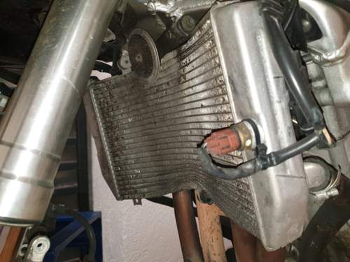

beim demontieren vom vorderrad dann der schreck, der kühler ist komplett eingestaucht! ich habe keine ahnung wie das funktioniert oder sowas passieren kann, hat da jemand eine idee?
getropft oder gedampft hat sie nirgends, lediglich etwas kühlwasser habe ich in den behälter nachgefüllt...

Grüße. Da wird wohl jemand versucht haben das Motorrad vorn anzuheben. Solange der Dicht ist und du nich permanent in der Stadt stop and go hast, würde ich es beobachten und in Ruhe nach nen neuen (oder gebrauchten) ausschau halten.
Bzw kannst du auch mal in ner Werkstatt nachfragen ob die das wieder richten können.
Mfg Mirko
nee mirko
solch ein verbiegung des kühlers sieht eher danach aus, als wenn das vorderrad da eingeschlagen ist - z.b.
bei einem auffahrunfall des moppeds auf ein hindernis.
da ich die suzukirahmen ganz gut kenne,
würde ich bei solch einem bild alles stehen und liegen lassen
und zu aller erst mit viiiiiel licht und lupe den rahmenkopf / dessen schweißnähte auf risse untersuchen!
direkt danach die gixxe zum rahmenmessen bringen und nachmesen lassen.

Ziemlich eindeutig ein JA zu dieser Aussage. Das könnte u.U. auch die Ursache der im anderen Thread beschriebenen Bremsprobleme erklären, je nachdem in welchem Umfang ggf. der restliche Schaden behoben (oder nicht behoben) wurde. Das sieht mir schwer nach einem Unfallfahrzeug aus
Das mit dem Vorderrad war auch mein erster Gedanke. Hab diesen aber verworfen, da der TE nix von Unfall geschrieben hat. Und wenn es doch ein Unfall gewesen wäre, und das Rad dort eingeschlagen ist, würde ja bedeuten das die Gabel dermaßen geknickt ist. Und ich glaube, so ein Einschlag kannst du nicht vertuschen. Selbst wenn eine neue Gabel drin. Aber ich gebe euch recht, alles genau ableuchten, ob nicht doch ein Unfall Fahrzeug. Und dann wäre der Vorbesitzer in der Haftung wenn er es nicht angegeben hat.
Mfg Mirko
Genau ... falls tatsächlich Unfallmaschine, dann ist nach den bisherigen Beiträgen des TE davon auszugehen, dass er bislang selbst nichts von einem Vorschaden wusste
ach gottverdammte ...... damit ich immer so ein glück haben muss... die vermutung hate mein vater bereits, aber da wir keine risse oder ähnliches sehen konnten haben wir das eigentlich ausgeschlossen... der krümmer ist auch nicht verbogen und der rest sieht auch top aus, hier und da kleine schrammen die im laufe von 20 jahren eben passieren können aber eigentlich nichts gravierendes...
