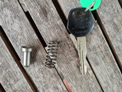

ich benötige bitte Hilfe: ich habe beim Ölwechsel im Motoröl zwei Teile gefunden, die ich nicht zuordnen kann. Weiß jemand, was es für Teile sind und was ich am besten tun sollte? (Der Zündschlüssel dient zum Größenvergleich)
Anmerkung: das Motorrad läuft dem Alter entsprechend einwandfrei.
Es ist eine TU-X 125 Baujahr 1998 mit 19.000 km.
Vielen Dank für sachdienliche Hinweise.
Zwei Teile aus dem Motoröl

Meiner Meinung nach Öldruckregler Ölpumpe ... Motor nicht mehr laufen lassen! Kann schlimmstenfalls zu kapitalem Motorschaden führen
Danke! Wie sicher bist Du Dir mit Deiner Einschätzung? 90%? 50%? Danke!

es könnte das Teil in der Mitte der Pumpe sein. Schau Dir die Pumpe mal genau an ob da mittig was fehlt...
Das Teil hat mit der Ölpumpe nix zu tun.

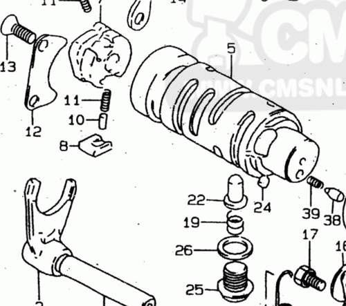

Es ist der Nocken und die Feder von der Schaltwalze. Der Nocken sorgt dafür daß der Leerlauf drin bleibt.
siehe Bild
nr5: Schaltwalze
nr22: Nocken
nr19: Feder
nr26: Dichtscheibe
nr25: Verschlusschraube

Vielen Dank! Das scheinen mir die Teile zu sein!
Zusatzfrage: Kann ich mit dem Motorrad fahren, ohne dass es zu Folgeschäden kommt, oder muss ich es sofort reparieren?

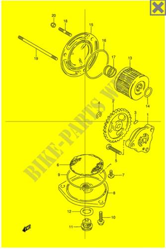

@Nogolf hatte den besseren Riecher. Auf der Skizze (Bild 1) im Anhang ist das 'By pass' Ventil als Feder mit Kugel dargestellt und jeder versierte Schrauber erkennt sehr wohl, daß dieses Ventil im Zusammenhang mit der Ölpumpe steht. 🙂
@Suzutux

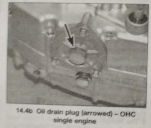

Auf Bild 2 ist die Ölablaßschraube markiert. Du hast vermutlich die auf dem Foto dahintersitzende Schraube rausgedreht, welche die Feder und den Druckstift beherbergt. Das Öl konntest du damit zwar auch ablassen, allerdings fallen dabei die besagten Teile in das Auffanggefäß. Einfach die vermeintliche Ölablaßschraube nochmal rausdrehen und die beiden Teile wieder einbauen.
Gruß Wolfi
Edit: Auf Bild 3 ist eine Ersatzteilskizze von 'Bike-parts', Pos. 11 ist die vorgesehene Ölablaßschraube mit einem integrierten Magnet zum Festhalten von Metallspänen. Das Ölsieb (Pos. 6) auf der Ansaugseite der Ölpumpe sollte bei einer ordnungsgemäßen Wartung ünrigens auch gereinigt werden.

Hier ein Link zu der entsprechenden Explosionszeichnung:
https://www.bike-parts-suz.de/.../3077
Ich habe wohl tatsächlich die "falsche" Ablassschraube (Nr. 25 mit Dichtung Nr.26) rausgedreht.
Dabei sind die Feder (Nr. 19) und der "Stopper, neutral" (Nr. 22) mit rausgefallen.
Eben habe ich alles wieder montiert und ich bilde mir ein, dass der Leerlauf leichter zu finden ist, als ohne die Teile 19 und 22.
Nochmals danke an alle Hinweisgeber.

Die blau markierte Feststellung von dir paßt doch wie die sprichwörtliche "Faust aufs Auge" mit der Aussage von @geronimos zusammen. 🙂
Es handelt sich demnach nicht um das auf dieser Skizze angedeutete Überdruckventil.
Gruß Wolfi
PS: Beim nächsten Ölwechsel kannst du die dafür vorgesehene Ablaßschraube rausdrehen und auch das stiefmütterlich behandelte Filtersieb reinigen.

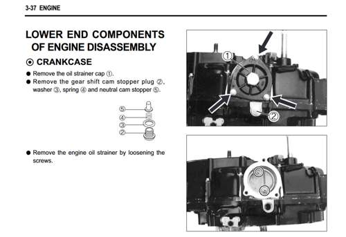

Habe für den TS noch einen Ausschnitt aus einem Service Manual angehängt, worauf die "Geheimnisse" an der Unterseite des Motorblocks gelüftet werden. 😉
Doch, das ist auf Deinem Bild die Nr 2
