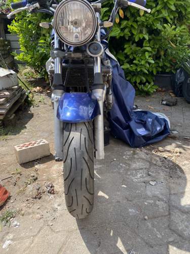

Nun folgendes Problem die Gabel Habe ich gebraucht gekauft und die ist in Ordnung. Allerdings ist der Lenker schief wenn ich das Lenkrad gerade halten will. Wie korrigiere ich dies?

Nicht Lenkrad sondern die Gabel ist etwas schief
Dann brauchste neue Gabelbrücken.
Lass den Rahmen mit ner Rahmenlehre vermessen.

Hier ein bild
Haste nur die Gabelholme getauscht und die alten Gabelbrücken dringelassen ?
@BlackyST170 schrieb am 7. Juni 2023 um 17:52:00 Uhr:
Alles gebraucht gekauft und durch defekte ersetzt. Der Rahmen hat nix war heute in der Werkstatt.
Habe das Rad wohl nicht perfekt grade drin.
Wie kann man Rad falsch einbauen ?
Das musste erstmal hinkriegen.
Haste die Distanzbuchsen vertauscht oder verschlampt ?
Werkstatt sagt : Nix Rahmen kaputt !
Wir haben die das geprüft ?
@BlackyST170 schrieb am 7. Juni 2023 um 18:02:48 Uhr:
Ja distanzbuchsen waren falsch drin :/.
Gabel hatte keine Verspannung Spur ist wieder korrekt. Danke für die ganze Hilfe Moped kann nun verspätet in die Saison 🙂
