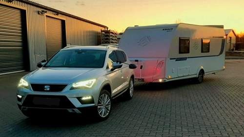

Kann ich so nicht bestätigen, Ateca, 2.0 TDI (110kw), DSG, FWD, mit einem 1800 kg (7,6m*2,5m) großem Anhänger, sehr souverän aus den Norden Deutschlands in den Süden Deutschlands über die Kasseler Berge gefahren. Auch Geschwindigkeiten um die 100 km/h waren ohne Probleme möglich, aber der Ateca ist dafür zu leicht.
Ich war sehr zufrieden mit dem Wagen, nur der Kofferraum war etwas klein.
Aktuell ziehe ich den Wohnwagen mit einem Touran, auch dieser macht mit der selben Motor-/Getriebekombination eine sehr gute Figur, da der Touran wesentlich schwerer ist, liegt das Gespann auch etwas ruhiger auf der Straße und 100 km/h ist für mich offiziell nun erlaubt.
Bin auf den Tiguan gespannt, der nochmals schwerer sein wird.
Schwierigkeiten mit dem Getriebe, während der Fahrt oder auch beim rangieren hatte ich bisher nie gehabt. Ich finde das Fahren mit DSG sehr angenehm. Mag aber sein, dass ein Wandler etwas besser ist. 110 kw haben auch immer voll ausgereicht, die 116 PS womöglich aus der 1.6 l Maschine wären mir auf Dauer aber wahrscheinlich zu wenig.
Gespann
