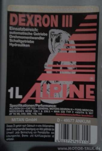

So, jetzt hab ich mal genau nachgesehen.
Das Lenkgetriebeöl ist unter minimum. Das könnte es sein.
Welches Öl muss da rein?
Kann ich Dexron III sein?
Davon habe ich noch drei Flaschen da. Ist rotes Öl, Aber ATF.
2013-02-21-19-26-09
Auf keinen Fall:eek: Da muss das grüne Servoöl rein.
Ich würde mir eher Sorgen machen, wo es denn hin ist, das Öl. Einfach so verschwindet es ja nicht.
das ist bei mir auch so ein Kuriosum... im Winter muss ich alle 3-4 wochen nachfüllen, da es mir das Öl aus den Hohlschrauben der Hochdruckleitungen rausdrückt. Im Sommer hingegen kann ich 10tkm fahren und muss nicht ein mal nen Tropfen nachfüllen:rolleyes:

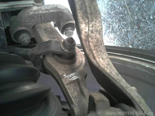

Themenstarteram 2. März 2013 um 11:46
Ich kriege die Krise.
Es kommt von der Bremse.
Und dass obwohl ich dieser erst wegen Quitschen gewechselt habe.
Zimmermann und TRW sind jetzt drauf auf der HP2.
Und ja, Antiquitsch.Paste auch. Kanten waren schon gebrochen Bild .
Ich weiß echt nicht mehr weiter, quitschen tut nur wenn die Bremsen warm sind.
Bitte Hilfe:(

Bremskolben vermutlich fest bzw klemmt.
Sattel raus, Kolben mithilfe Pressluft vorsichtig raus.
Sauber machen und Dichtring erneuern.
Zusammenbauen sowie entlüften.
