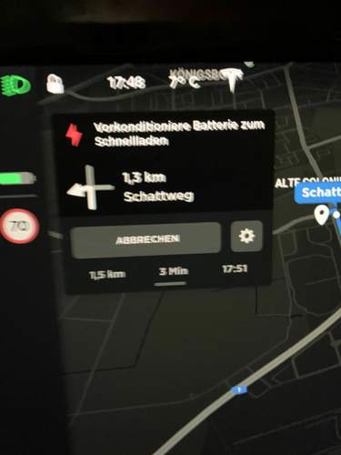

3. Frage: Ist es ratsam das Supercharge Laden vorher anzukündigen, sodass sich die Batterie vorkonditionieren kann? Ich frage deshalb, weil mir das im Display angezeigt wurde (siehe Bild)
Das Auto konditioniert den Akku auf das bevorstehende Superchargen vor, wenn du eine aktive Route im Navi laufen hast, die Supercharger beinhaltet. Es macht also Sinn dann mit Navi zu fahren, weil du letztendlich schneller Laden kannst wenn der Akku vorkonditioniert ist - gerade im Winter kann das sinnvoll sein.

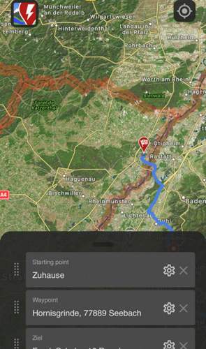

Ich habe folgendes Problem:
Ich habe am Tag mehrere Termine. Ich muss VORHER wissen, mit wie viel Prozent ich bei den Terminen ankomme und ob ich mit der Ladung zu den einzelnen Terminen komme und nach Hause komme.
Die App die ihr mir empfohlen habt ABRP finde ich nicht gut, weil ich dort nicht die mehreren Orte eingeben kann.
Es gibt doch bestimmt eine Möglichkeit seine Route zu planen und zu wissen wo ich dann entlang der Route bei einem Supercharger laden kann um zu den nächsten Orten zu kommen und zurück nach Hause zu kommen.
Auf dem Bild als Anlage seht ihr, das er mir angezeigt hat, das ich mit 5% bei dem Ort angekommen wäre und das ich unter 125 Km/h fahren soll, um mein Ziel zu erreichen.
Aber was habe ich davon wenn ich mein Zielort erreiche, es aber von dort aus nicht mehr schaffe zum nächsten Supercharger zu kommen?

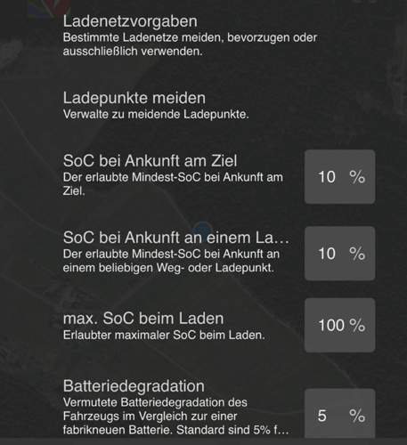

@Easy001 schrieb am 26. November 2020 um 13:46:17 Uhr:
...Die App die ihr mir empfohlen habt ABRP finde ich nicht gut, weil ich dort nicht die mehreren Orte eingeben kann.
Doch*, und auch den Ladestand ist wählbar, ansonsten gebe einfach einen geringeren Startwert an.
*siehe Bilder, Screenshot‘s von meiner Smartphone App

Ich komme einfach mit der App nicht klar.
Ich brauche als Alternative eine andere App oder eine Website, wo ich meine Route planen kann mit den Stopps die ich einlegen muss und eine Möglichkeit wo ich VORHER sehen kann, wo auf der Strecke es Lademöglichkeiten (Schnelllader) gibt. So etwas muss es doch geben.
Den ABRP gibt es auch für den PC damit kann man wunderbar vorplanen, die Spracheinstellung in Deutsch kannst du auch finden einfach ein bisschen mit spielen.
Habe selber noch kein E-Auto aber in meiner Recherche war das mit großem Abstand das beste was mir untergekommen ist!
Du kannst doch wirklich alles einplanen das Auto den Verbrauch den Gegenwind und so weiter..
Ja, ABRP ist wohl das Beste.
Und Du kannst einstellen, mit wieviel % Restkapazität Akku Du ankommen magst.
Es gibt dazu ganz gute Anleitungen bei YouTube
