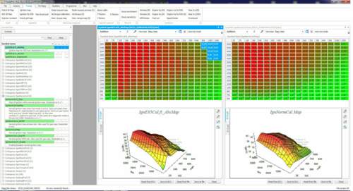

Es gibt Fahrzeuge, die können 25% Sprit regeln, liegen aber Serie bereits bei 95% Injector Duty Cycle bei Volllast im hohen Drehzahlbereich.
Das ist ein kompletter Widerspruch, aber das kommt in der Praxis deutlich häufiger vor als man denkt.
Es gibt keinen Fehlercode, gleichzeitig ist man aber im gewissen Drehzahlbereich von der Kapazität her trotzdem zu mager.
Hat man keine Breitbandlambdasonde bleibt das unbemerkt.
Das Bild anbei ist Seriensoftware.
Injektorauslastung trotzdem 100%
In dem Fall wird man bei Volllast noch keinen kritischen Lambdabereich erreichen bei 40% Ethanol (wobei ich ihn auch nicht als unkritisch bezeichnen würde), sehr wohl aber kritische Abgastemperaturen.
Der gezeigte Motor läuft Serie so fett da die Abgastemperatur einen kritischen Bereich erreicht.
Mit Ethanolanteil liefe der Motor magerer ohne in der Lage sein mehr Sprit zur Kühlung in den Brennraum zu bringen.
Daher, lieber vorsichtig sein und WENN verfügbar immer eine geeignete Software verwenden auch wenn man nur mischt.
