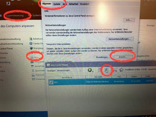

…das geht doch einfacher über die Java-Einstellungen…!?
@Martin E240T schrieb am 7. April 2023 um 16:46:24 Uhr:
Sage ich ja...über so eine Desktop Verknüpfung nur 1 Klick....
Aber er wollte es ja mit Edge über das Portal/Programme nach klick automatisch ausführen lassen. Da ist die Lösung umständlicher und zusätzlich muss man ja immer Edge starten, sich anmelden....

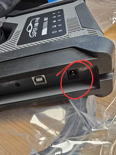

Weiß jemand, wie man einen M6 mit Spannung und dann mit Laptop verbindet?
Diese Buchse ( siehe Foto - rot eingekreist) sieht mir so aus, als könne man da den M6 mit Spannung versorgen. Möchte aber auch nix falsch machen.
Ich meine mich zu erinnern, dass das beim C4 irgendwie anders ging.
Jedenfalls möchte ich so einen M6 mal ohne Auto mit Spannung versorgen und schauen, ob und wie der sich dann mit einem geliehenen Laptop verbinden lässt.
die brauchst du nicht
Auch dann nicht, wenn ich den M6 mal "auf'm Schreibtisch" testen möchte?
Ich nehme ein obd Adapter dafür
@maxtester schrieb am 29. Juli 2023 um 13:06:36 Uhr:
Wie das? Dann muss ja der OBD-Adapter doch irgendwie auch an 12 Volt angeschlossen werden.
Oder wie meinst du das?
Habe es aber ( vermutlich ganz ähnlich wie du das meinst) hinbekommen. Auch as Verbinden des M6 mit dem Laptop war dann kein Problem.
