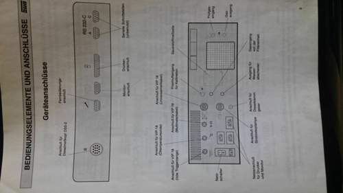

Moin, frage am Rande.. wo sitzt die Messzelle? Bild wäre cool.
Thomas
Hallo, hier erst mal die Antwort auf die Frage, wo sitzt die Messstelle, siehe Bild.
So, jetzt mein Problem.
Was muss man tun um die Passwörter eingeben zu können?
Menü 6 Wartung (Sun) reagiert nicht.
Wie kommt man an die 2 Sondertasten heran, unter pause (unterbr )und drucken (s-abf)
Danke und Gruß
