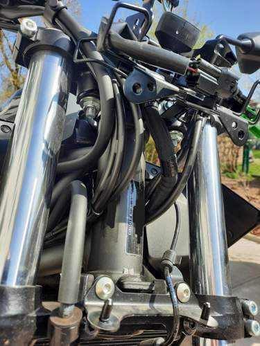

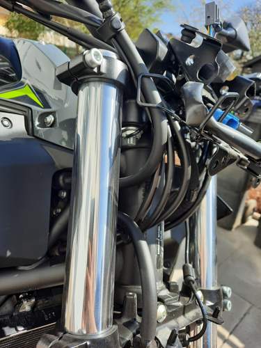

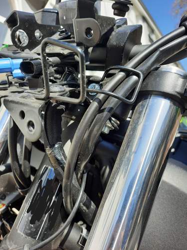

Hallo zusammen.
Ich brauche mal euer Schrauberschwarmwissen, denn die SuFu hat mich hier nicht weiter gebracht.
Ich bin auf der Suche nach Zündungsplus (gerne in Lenkernähe), um eine USB-Steckdose fürs Handy/Navi anzuschließen.
Es sollen angeblich lt. diversen Googleeinträgen am Kabelstrang hinter/unter der Frontmaske schon ein Kabel verlegt sein und dort freizugänglich liegen (so war es damals auch bei meiner 125er Duke Bj. 2015).
Aber leider finde ich beim besten Willen keine Kabel bei mir, wenn ich die Abdeckung hinter der Tachoeinheit demontiere. (siehe Fotos anbei)
Lediglich eine graues Kabel unterm Soziussitz mit offener Buchse habe ich gefunden.
(Kann mir jemand erklären wofür das ist.)
Leider bin ich bei der Suche nach Stromlaufplänen, Kabel- und Sicherungsbelegungen im Netz auch noch nicht wirklich fündig geworden.
Daher hoffe ich ihr könnt mir helfen.
Vielen Dank.

Was ist daran so schwer. Installiere die USB Einheit am Lenker. Plus + Minus direkt an der Batterie. Die beiden Kabel Plus + Minus kannst du mit Kabelbinder unter dem Tank ( Rahmen ) legen
Wäre nicht meine erste Wahl, ich würde immer nur an Zündungsplus legen, damit die Dose nicht ständig unter Strom steht.
Bei mir habe ich das an dem Scheinwerfer angezapft. Licht geht nur mit Zündung. Und es ist nicht so weit weg. Wegen Vibrationen immer fest löten sonst spring das Kabel schon mal während der Fahrt heraus.
Hi, bei meiner 900er ist das auch mit einem vorbereiteten Kabel gelöst. Ich habe es gefunden, weiß jetzt aber nicht mehr auswendig wo genau. Für mein Verständnis ist das die beste Lösung.
@BrabusMB schrieb am 22. März 2025 um 13:34:24 Uhr:
Das ist dann die Variante, die früher oder später für eine entladenen Batterie sorgt, genau dann, wenn man es am wenigsten brauchen kann.
@2-RedBull: die beiden Kabelchen sind hinter dem Scheinwerfer, ziemlich fest und knapp am Kabelbaum angebunden. Relativ versteckt, aber auf jeden Fall weiter unten, auf Deinen Bildern sind überwiegend die Stecker für die Blinker (blau+schwarz) zu sehen und die liegen oberhalb.
@Kawafan64 schrieb am 22. März 2025 um 14:37:34 Uhr:
Gerade wegen der Vibration ist Löten die äußerst schlechteste Variante und nur zu machen, wenn man es wirklich nicht anders lösen kann.
Bei mir verrichtet schon ewig hinter dem Scheinwerfer eine Crimpverbindung ihren dienst. Noch nie außeinandergegangen.
Habe hier aber auch keine Null acht Fufzehn Verbinder genommen ;-)
Dauerstrom möchte ich nicht, damit sich die Batterie nicht entlädt.
Quetschverbinder, Löten, Stromdieb usw. kommt für mich derzeitig überhaupt nicht in Frage, weil ich das Motorrad erst seit 4 Wochen habe und da noch Garantie drauf ist...
@FranzR schrieb am 22. März 2025 um 15:03:17 Uhr:
Ja so habe ich das im Videoportal auch gesehen, dass die 900er (in Fahrtrichtung gesehen) rechts neben dem Kombiintrument zwei Kabel hat, konnte die bei mir aber vorhin so nicht finden.
@ANBOJA schrieb am 22. März 2025 um 18:54:07 Uhr:
Ok, da habe ich nicht so genau drauf geachtet.
Dann werde ich da morgen noch mal genauer gucken, ob ich weiter unterhalb noch was finde.
Ich habe jetzt den Scheinwerfer demontiert, die Blinker entfernt und auch die Tachoeinheit abgebaut, aber ich finde nirgends "lose" Kabel die für Zündungsplus vorbereitet sind... :-(
Gibt es außer am Lenker noch alternative Punkte, wo evtl. ein vorbereitet Zündungspluskabel "rumliegt"?
@ANBOJA
Hast du evtl. mal ein Bild davon, wo die zu finden sein sollen?
20250412
20250412
20250412
+4
Sorry, dass ich mich missverständlich ausgedrückt habe. Da sind keine lose Kabel die vorbereitet sind. Mit angezapft meine ich man muss einen Abzweig basteln. Mit einem Spannungsprüfer findet man heraus wo plus und minus sind ( bei Zündung und Licht eingeschaltet). An diese Kontakte legt man das Kabel der USB Einheit an. Durch die Lichtmaschine wird genügend Strom erzeugt. Tut mir Leid für das Missverständnis.
