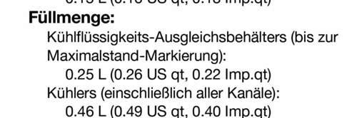

Du hast im kalten Zustand gemessen?
Trotzdem würde ich auffüllen.
Nicht dass durch einen Messfehler/ Standfehler irgendwas falsch abgelesen wurde.
In dem Teil ist ja eh nicht viel Kühlwasser drin.
(.. ich habe dir mal ein Bild angehängt...)
Welche Farbe hat dein Kühlmittel wenn du den Stöpsel auf machst?
Und wie gesagt mach doch mal ein Foto dazu
