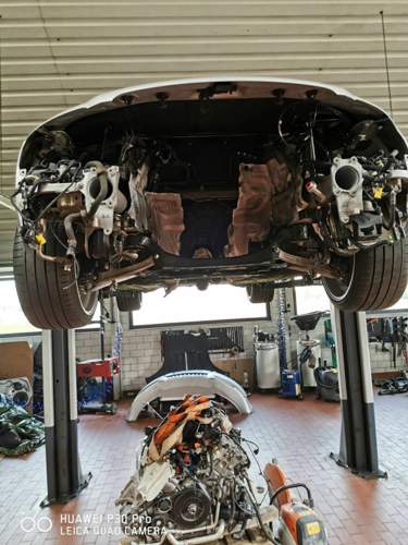

Der Sohn von dem Autohaus-Chef hat letztes Jahr meinen Wagen quasi kmpl. auseinandergenommen inkl. Köpfe runter, Wandler neu, Ansaugbrücke neu usw.
Trotzdem läuft er unrund.

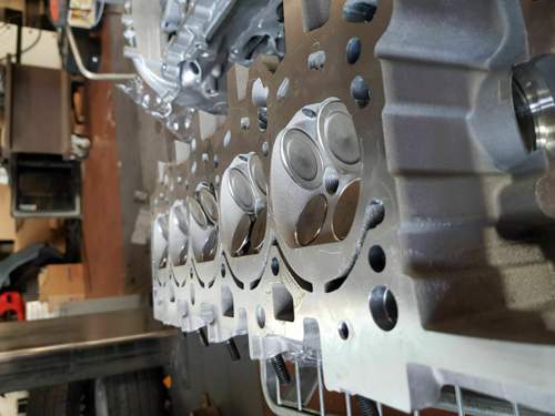

Köpfe sind vom Motoreninstandsetzter kmpl. gemacht worden und blitzblank
