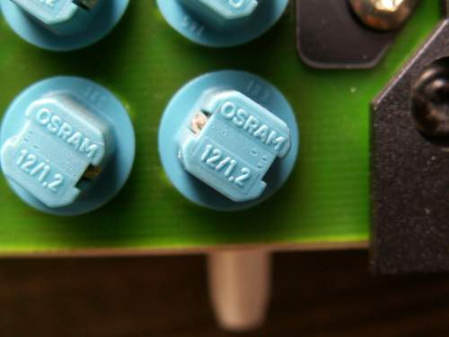

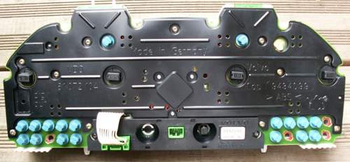

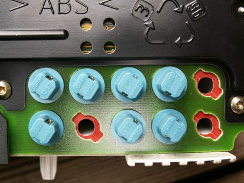

Hat er doch geschrieben, gegen eines mit Bordcomputer. Er möchte nachrüsten.
Im Gegensatz zu den Nachfolgern ist der KI Ausbau beim P80 etwas aufwändiger.
An Bienen werden übrigens 4 W3W benötigt und für die kleineren Kontrolleuchten, sowie die beiden Displays T5 Glassockel mit (ich meine) 1,2W. Von letzter Sorte ggf. viele...
20 oder so, wenn alle neu sollen. Der Kilometerzähler hat eine, die Uhr/der BC 2. @318vonOpa
🙁.. ah so, O.K. - Bordcomputer , also VDO-KI
(für einen V70 dann noch die 'rechte untere Ecke' in Bild 2 mit diesem Birnchentyp bestücken, wg. "Heckklappe offen" ;-) (= Bild A - links unten) ; damit kommt man dann auf 21 kleine 1,2Watt Birnen (in Bild 1 fehlt dem Bordcomputer noch ein Birnchen - ob blau od. schwarz = egal !) und eben 4 Grosse (3Watt, wie schon gesagt wurde).

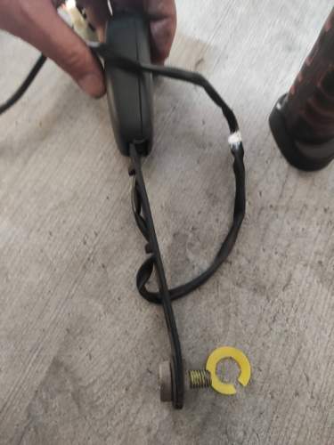

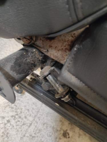

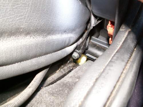

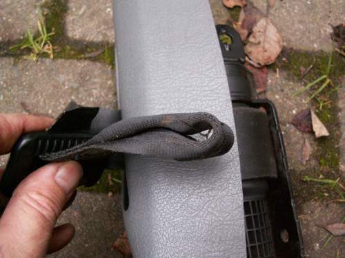

Moin, ich habe mittlerweile einen Beifahrergurt verbaut, aber ich habe das Problem dass die Halterung am Stuhl so geformt ist dass sie theoretisch nur in eine Richtung gut passt. Aber dann ist der Beckengurt verdreht was auch nicht schön ist. Daher habe ich vorerst eine längere Schraube genommen und die Befestigung am Stuhl falsch herum gedreht. Somit ist alles gut,aber ich habe natürlich ein schlechtes Gewissen.. gibt es da einen Trick?
Hm. Habe jetzt kein ganz genaue Erinnerung, aber beim 850 konnte ich den rechten Gurt auf jeden Fall korrekt links verbauen.
Ja. Beim 8er ist das Gurtende eine Schlaufe, die über eine dicke Schraube gezogen wird.
Bei V70 ist das eine Metallöse mit einer TX50 Schraube
Edit: es gibt beim 8er sone und solche.
Bild eins ist aus einem 96er 8er das Gurtschloss
Bild zwei die Aufnahme am Sitz aber AUCH aus einem 96er 8er
V/S 70, sicherlich auch C70, habe. Alle die TX50 Schrauben
….es gibt wohl unterschiedliche Aufnahmen am Sitz. Wobei das kein Muster erkennen lies. Ich hatte meinen Sitz vom V70 beim Sattler und deshalb vorübergehend einen vom 850 im Auto. Das passte einwandfrei. Andere User berichteten darüber das es unterschiedliche untere Befestigungen gäbe….
Gruß der sachsenelch
@Herr_Nielsson schrieb am 4. August 2024 um 14:50:02 Uhr:
…..mein V70 hat die Lasche mit der dicken Schraube, definitiv
Evtl. MJ-abhängig, es gab ja ab 1999 etwas andere Sitze.
Wenn diese Metallöse nicht symmetrisch ist, also einfach durch Umdrehen des Gurts auf der rechten Seite anschraubbar ist, dann geht das Ganze natürlich nicht. @Volvojuenger, evtl. Gurt oben noch mal rausfummeln und um 180° drehen? Gurtschloss ebenso.
@Erwachsener schrieb am 4. August 2024 um 14:55:05 Uhr:
Evtl. MJ-abhängig, es gab ja ab 1999 etwas andere Sitze.Zitat:
Bei V70 ist das eine Metallöse mit einer TX50 SchraubeWenn diese Metallöse nicht symmetrisch ist, also einfach durch Umdrehen des Gurts auf der rechten Seite anschraubbar ist, dann geht das Ganze natürlich nicht. @Volvojuenger, evtl. Gurt oben noch mal rausfummeln und um 180° drehen? Gurtschloss ebenso.
Das hatte ich versucht aber dann will der Beckengurt über den anderen ... Es würde nur gehen wenn ich den Gurt aus der Schnalle rausziehen könnte und dann umgedreht wieder durch die Schnalle, aber das geht zumindest nicht zerstörungsfrei
