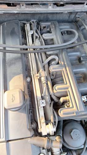

Hallo, mein Wagen ist durch die AU gefallen, Gemisch viel zu Mager, Lambdasondenwert viel zu hoch, CO Wert top.
Mir ist aufgefallen, dass auf der Einspritzleiste zwei Sensoren fehlen, die hier bei meinem Touring vorhanden sind s.Bild.
Ich finde die nicht und weiß nicht wie die heißen.
Weiß hier jemand was das ist?

Solltest schon beide Bild einstellen. Wie soll man wissen was du meinst?

M52TU, du hast zu 100% ein Problem mit Falschluft.
Benutze dazu mal die sufu, Falschluft 1x1.
Hi, ja aber nochmal zu den fehlenden Sonden.
Mein Fehlerspeicher wirft nur raus: Lambdasondenheizung vor und Nach Kat Probleme.
Und es kann ja nicht gut sein, wenn an der Einspritzleiste Sensoren fehlen...
Zu der schlauen Antwort von Lappy, bei Leebmann finde ich die wie gesagt nicht.
Danke und Grüße

Da fehlt gar nichts?! Markier doch mal, was du meinst. Ich sehe nur die beiden Schraublöcher für die Motorabdeckung, die fehlt.
Wenn das Gemisch zu mager ist, hast du ein Problem mit Falschluft. Bearbeite das erstmal. Sei nicht naiv und tausche die Lambdasonden voreilig.
