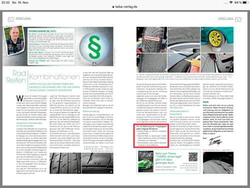

@windelexpress schrieb am 10. November 2022 um 21:10:42 Uhr:
@camelffm-2 schrieb am 10. November 2022 um 10:14:27 Uhr:
Fakt ist, den Vorschriften nach muss das Rad im Radhaus zu allen benachbarten teilen des Fahrzeugs mindestens 2cm Platz haben in jeder Situation.
Bitte die Quelle für die 2 cm mal verlinken, oder aus welcher Hüfte hast die geschnitten.
Eine andere Verlautbarung ist mir nicht bekannt:
Freigängigkeit Rad
So ist es mir auch bekannt.
Deshalb meine Nachfrage
