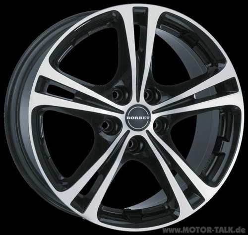

Hallo, ich suche passende Radnabendeckel mit Mercedesstern für Borbet XL-Alufelgen. Was haben die für einen Durchmesser?
Borbet-xl-schwarz-poliert-10278
Nach dem Foto her zu sehen die Radnaben etwas kleiner aus, als die von MB. Evtl die vom Citan? Die sind ca. 7mm kleiner im Durchmesser. Ich kann dir aber keine Garantie geben. Was evtl auch noch passen könnte, wären die Aufklebebaren Sterne vom 906er Sprinter von der Motorhaube.

Die Borbet-Radnabendeckel haben ca 55 mm, die von Mercedes 70mm

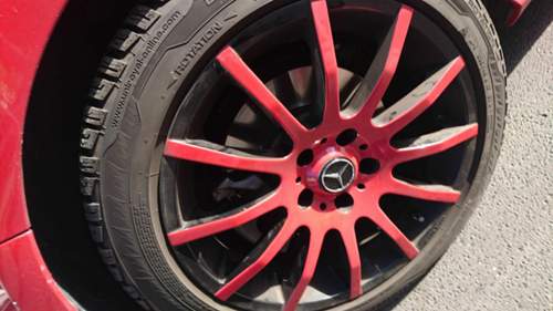

Hatte nachdem ich mit der Aufkleber Lösung nicht zufrieden war selber welche gebaut.
Habe einfahc einen grundträger von Aluett genommen. Dazu habe ich 2mm Dickes Acrylglas genommen in Schwarz und dann Original Mercedes Sterne fürs Lenkrad gekauft 🙂
Das ganze schaut dann so aus (stehen ein wenig über den Felgen aber besser wie nichts)
