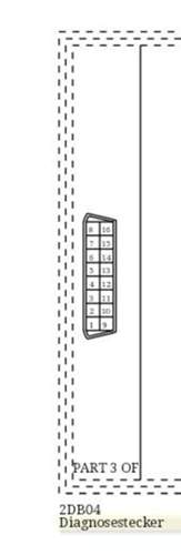

an meinen Fiesta kann keine AU mehr durchgeführt werden weil die Abfrage der Motortemperatur, Drehzahl, etc. nicht nicht zuverlässig gelingt. Der TÜV Mensch sagte: Wackelkontakt.
Den Stecker habe ich schon getauscht, aber das Problem besteht unverändert weiter.
Hat jemand einen Plan wo die Kabel vom OBD2 Stecker hingehen, damit ich den Strang mal durchpiepen kann?
Danke

Pin 6+14 High Speed Datenbus an PCM
Pin 9 Plus 12 Volt Zündung
Pin 16 Plus 12 Volt Dauerplus
Pin 4 + 5 Masse
Pin 7 K-Line ISO
Pin 3+11 MS Can
Manchmal sind die Pins aufgeweitet.

Den Stecker + 30cm Kabel habe ich ja schon getauscht. Die Belegung habe ich durchgepiept und dann entsprechend verbunden.
Es hat aber, laut TÜV, nichts am Fehler geändert. Gelegentlich bekommt man Temperatur und Drehzahl angezeigt und dann wieder nicht. Ich gehe deshalb inzwischen von einem durchgescheuerten Kabel aus.

die Spannungen an Pin 9 und 16 gegen Masse sind da. Am Ford Tester kann aber keine Verbindung zu irgendeinem Steuergerät aufgenommen werden.
Das heisst doch das am letzten Abzweig zur Obd2 Schnittstelle was unterbrochen ist, oder irre ich mich?
Kann ich das testen?

Wenn die Spannungsversorgung Ok ist sollte man die CAN-Bus Leitungen an der Buchse neu verkabeln.

Sicherungen sind in Ordnung, die beiden CAN High Kabel sind auch ordentlich verlötet.
