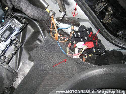

Hier mal ein Beispiel aus dem Fahrer- und Beifahrerfußraum. Da ist mit Pfeilen gekennzeichnet wo ich das Blinkersignal am Stecker abgegriffen hab und wo das Kabel hinführt. Der Stecker der zur Tür geht geht sitzt unter der "Dämmung", siehe Pfeil.

Finde ich den schwarzen 20Poligen Stecker auf deinem ersten Bild am oberen roten Pfeil? Denn der untere Pfeil der auf den roten Stecker zeigt, ist kein 20 Poliger!?
Danke euch wirklich für die Unterstützung, falls wir uns mal treffen sollten, gebe ich einen aus oder auch zwei oder drei!!!! :)
Grüße Silvio
Ja, der ober ist es, unter der "Dämmung".
