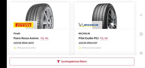

Von Pirelli und Michelin ja
225/50 16

Danke für das Bild. Nach diesem sieht der MICHELIN für meine Bedürfnisse am passendsten aus.
