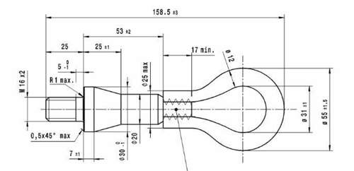

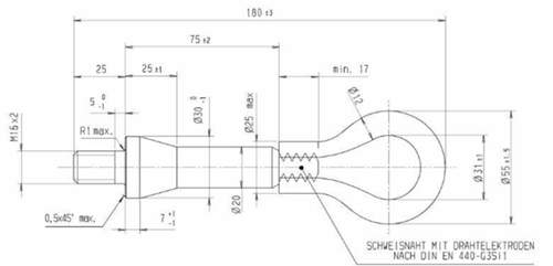

Suche längeren Abschlepphaken
Mercedes Vito W639
Habe mir einen Abschlepphaken bestellt und der passt auch.
Ich brauche aber noch einen, der länger sein muss.
Den ich jetzt habe, ist ohne Gewinde gemessen, 10,5cm lang.
Ich brauche aber einen der 15 bis 18 cm lang ist.
Ohne Gewinde gemessen
Das Gewinde ist M16 x 2,00
Von welchem anderen Auto passt einer, der länger ist?

Um das, in dem Bild zu montieren. Dann kann ich meinen Wohnwagen bequem vor mir herschieben, statt rückwärts zu fahren. Dafür ist der originale Abschlepphaken aber, wegen einem Wulst auf der Stoßstange, zu kurz.

nur nebenbei, die Original Abschleppösen sind nicht besonders stabil, ich hab eben so eine ausbohren müssen die mein Vorgänger abgerissen hatte...
Echt abgerissen...?😰
ja schräg abgerissen,
ich würde eine hochfeste Schraube nehmen und eine Ringmutter
Geht Recht schnell. Bei meinem ehemaligen Arbeitgeber haben wir Autos aufm Rollenprüfstand über die Öse fixiert, wenn es nicht über die Räder möglich war. Bissle zu ruckartig gefahren und dadurch bissle zu viel Bewegung von der Karosserie, dann ist die Öse ab.
Die halten echt weniger aus, als man denkt.
Gut zu wissen....😉
Das habe ich mich schon oft gefragt,wie belastbar die Dinger sind...die geschweißten Ösen sind wahrscheinlich noch schwächer...?🙄
Da würde ich mir gut überlegen, ob ich mir so etwas basteln würde...
