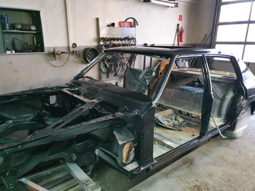

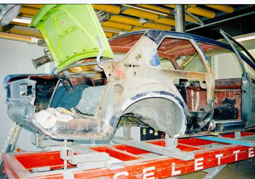

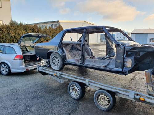

Hier mal ein paar Bilder von der Restauration - da sieht man zwar den Aufbau der Säulen nicht besonders gut- aber es sollte erkennbar sein, dass man nicht einfach das Dach abschneidet und ein neues anschweißt - vom Aufwand abgesehen, bedeutet das dann auch, dass die Arbeiten auf einer Richtbank durchgeführt werden müssen, wo auch der obere Teil der Karosserie fixiert sein muss. Vor 18 Jahren war es noch möglich eine Richtbank für den Commodore zu bekommen - ob es da heute noch etwas gibt?

Mark,
Ich denke einmal dafür benötigt man keine Richtbank!
Im "Osten" hätten Wir da innen ein Metallkreuz
An den Ecken/Holden eingeschweißt,
damit sich die Karosse nicht verzieht!
Grundvoraussetzung,
Die Karosse steht nicht auf den Rädern sondern,
Auf dem eigenen Rahmen an 6 Punkten,
damit Sie ruhig liegt.Vorn,Mitte,hinten
Beim Scheibenrahmen muß man auch noch Diagonal messen damit die Scheiben+Köder wieder reingehen.
Der im Bild war auch nur nach der Komplettzerlegung zum Lackieren da,
Mit Hilfsschemel,zum Rangieren.
mfG
