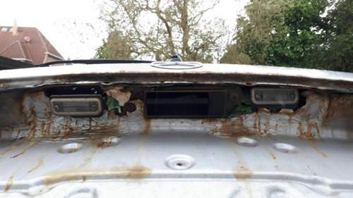

suche Heckklappe für c klasse t modell (S203)
Mercedes C-Klasse S203
Hallo Leute,
ich bin auf der Suche mach einer gebrauchten Heckklappe für eine C-Klasse. Platform S203.
Auch leichten Rost würde ich in kauf nehmen. Scheibe muss nicht dabei sein.
Hat jemand eine ? Oder kennt jamand einen, der jemanden kennt... :-)

nimm aber in jedem Fall Epoxidharz, weil Du nur ganz besch... bis gar nicht von innen schleifen kannst. Da Polyesterharz Wasser zieht, muss mit Unterrostung gerechnet werden. Wer ein GFK- Boot hat, weiß, was Osmoseschäden sind.
Zudem " klebt" Epoxi auf Metall wesentlich intensiver und härtet auch besser aus. Grober Rost sollte weggeschliffen werden, aber das Metall muss nicht blank sein.
Wissenswertes gibt es hier: https://www.fiberglas-discount.de/.../...hied-epoxidharz-polyesterharz
Ich habe zuvor Rostumwandler mit Grundierung genutzt und darauf laminiert.

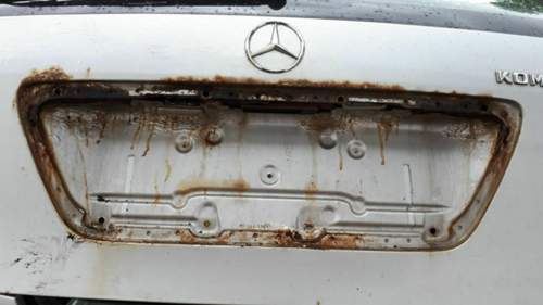

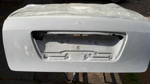

So. heute war der Autobasteltag.

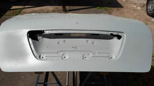

Da ich auf die Schnelle keine Epoxidharzlösung zur GFK-Reparatur gefunden habe, habe ich vorerst nur entrostet. Dann eine Epoxidsprühlösung auf die Roststellen (Soll angeblich besser sein, als Rostumwandler). Links oben an der Ecke habe ich mit etwas Polyesterharz und Glasfaser das Loch hinterlegt. Hatte ich noch da. Deswegen Polyesterharz. Danach fein gespachtelt. Und zum Schluß grundiert. Dann die Grundierung mit 240er nass geschliffen.
Bild 1: Epoxidspray aufgetragen. 3 mal mit 2 Stunden pause zwischen den Schichten.
Bild 2: grundiert mit Lesonal Füller (Hatte ich noch stehen).
Bild 3: erster Naßschliff mit 240er Papier.

Also gut. Heute ging es weiter:

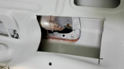

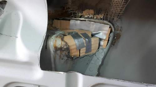

Bild 1 und 2: um von Innen an die beiden Ecken zu kommen, habe ich ein Stück Blech herausgeflext. Dann die Kunststoffschale eingeklipst.
Bild 3 und 4: Mit etwas Pappe habe ich mir die entspechende Luft in der Tiefe geschaffen, damit der GFK nicht direkt an der Schale ist.

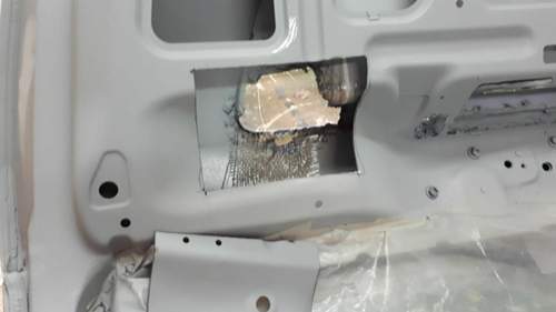

Bild 5: Dann Trennmittel drauf, damit nicht alles zusammenklebt, was nicht zusammen soll. (Ich hatte gerade ne Dose Keramikpaste zur Hand. Ging... :-)
Bild 6: GFK fertig von Innen.

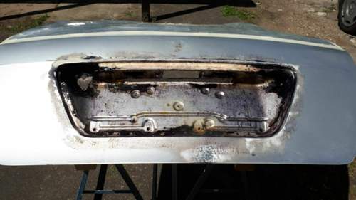

Bild 7: Nach Aushärtung habe ich die Schale entfernt. links ist der GFK etwas weit aussen. Kann man auf dem Foto schlecht sehen. Das habe ich etwas abgeschliffen. Der Rest muss aus der Schale hinten etwas rausgenommen werden. Was solls...
Bild 8: Rechte Seite. Die ist gut geworden.
Bild 9: Zum Schluss nochmal Haftgrund von aussen drauf, da ich erst nächtes Wochenende (oder übernächstes) lackieren kann. Ausserdem klebt dann der GFK nicht mehr. Ich habe es (leider) mit Polyesterharz machen müssen.

Glückwunsch, sieht echt gut aus und den Trick mit den beiden Aussparungen muss ich mir merken. Die beiden Ausschnitte werden nun wohl kaum die statische Tragfähigkeit der Karosserie mindern und TÜV- relevant ist das Ganze wohl auch eher nicht!
Also: Genial gemacht!

Zu dem Epoxydspray (Foto):
Man soll die Roststelle von losem rost befreien. Etwas glatt schleifen und dann rauf mit der suppe. 3 bis 4 schichten mit jeweils trocknungszeit. Dann muss es überlackiert werden.
Das problem:
Kann man so machen, dann wird es halt kacke :-)
Verrostetes blech ist nie glatt. Also muss danach noch gespachtelt werden, oder zumindest gefüllert. Bei mir hat sich das epoxy mit dem füller nicht vertragen. Vielleicht war es auch noch nicht wirklich durchgehärtet.
Allerdings frage ich mich: epoxy ohne härterzugabe ??? Geht das überhaupt ? Vielleicht hätte es rostumwandler und dann epoxyfüllgrund auch getan.
Okay. Ich habe mir das technische merkblatt mal durchgelesen. (Immer erst machen, dann lesen) :-))
Ich habe es zu dick aufgetragen und nicht lange genug aushärten lassen.
Auf der dose steht: bis 180 grad für 10 minuten einbrennbar. Also habe ich mit dem heißluftfön drüber gepustet.
Im technischen merkblatt steht: nach 2 stunden bis 180 grad einbrennbar.
Ich habs natürlich sofort gemacht. Von 2 std wartezeit stand auf der dose nix. Somit war dann die oberfläche hart. Aber nicht da drunter.
Naja. Im radlauf probiere ich mal fertan rostumwandler aus.
Da wird mir immer ganz schlecht. Der kram wird aufgetragen. Nach reaktion soll man dem schwarzen film mit wasser und schwamm abwaschen.
Wasser und rohes blech...?! Paradox...

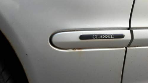

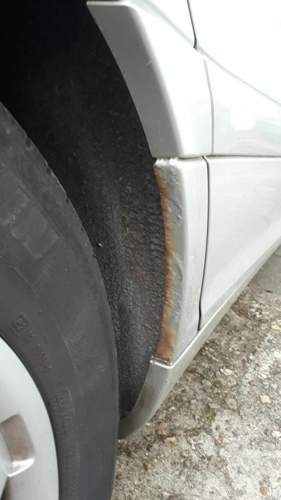

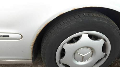

Heute habe ich mir noch fertan gekauft.
Das wird eine langzeitstudie. Eine Seite der radläufe mach ich mit brunox. Die andere mit fertan. Ansonsten werde ich beides gleich machen. Mal sehen, wo der rost zuerst wieder durch ko.mt...
Dies sind die nächsten rostarbeiten:
Radlauf vorne li und re. Links unter der zierleiste, türecke li und re
Und radlauf hinten re...
