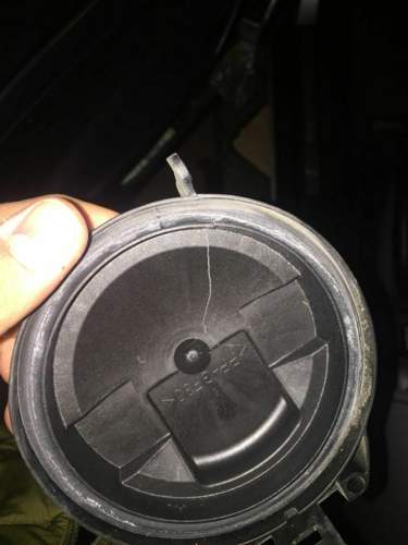

Hallo zusammen , ich habe bei meiner Abdeckkappe ein Riss entdeckt . Könnte dieser riss eventuell eine Ursache sein ?
@JQ9 schrieb am 6. Dezember 2017 um 01:28:25 Uhr:
nicht wirklich es sei denn - flüssigkeitseinbruch
