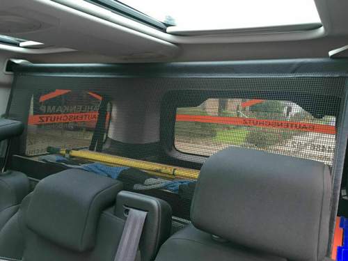

Ich würde für den Urlaub gern die 4 Einzelsitze so weit wie es für die hinteren Insassen bequem ist in Richtung Fahrerkabine nach vorne schieben und dann hinter die letzten beiden Sitze ein Gepäck-/ Trennetz einbauen/ fest machen. Jedoch konnte ich bisher nichts passendes finden.
Hat von Euch schon jemand Erfahrungen mit einem Gepäck-/ Trennetz mit einem 6 Sitzer Tourer "M" gesammelt?

siehe hier:
https://www.motor-talk.de/.../...toyota-proace-verso-t6304387.html?...

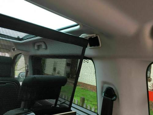

Die Bilder von mir zeigen einen Spacetourer M mit Halterung hinter der 1. hinteren Reihe, man kann die Halterungen aber auch hinter der 2. hinteren Reihe am Himmel einbauen.
Viele Grüße
Netz1
Netz2
Netz3
Haltepunkte im Dach sind aber nur vorhanden wenn Das Trennnetz ab Werk mitbestellt wurde
Die kann man aber nachrüsten. Wurde bei meinem 2017‘er und 2020‘er Spacetourer auch gemacht.
