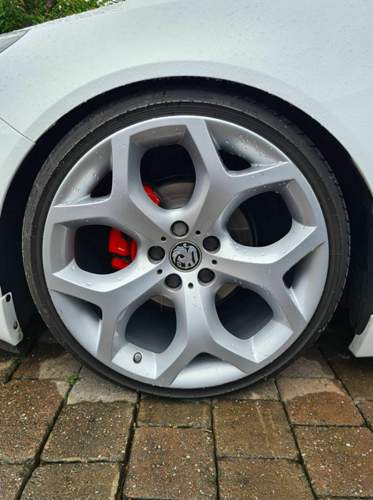

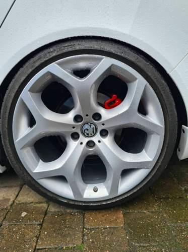

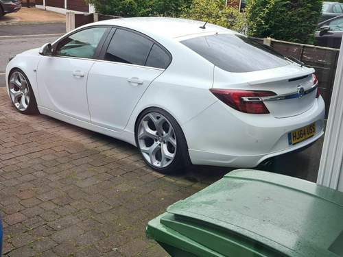

Hier mal ein Satz BMW X6 Felgen
VA 10x20 255 30 20
HA 11x20 275 30 20
Tragfähigkeit ist gegeben, Felgen besitzen eine Freigabe und können per Einzelabnahme eingetragen werden.
Nur sprechenden Menschen kann in der Prüfstelle geholfen werden.
Wie gesagt, vor dem Felgenkauf mit dem Prüfer das Vorhaben absprechen.
11x20 HA
10x20 VA
Und der kann noch normal lenken???
Die Bremse sieht auch witzig dahinter aus :)
Aber ist da nicht ein britisches Kennzeichen dran? Die haben ja MOT und der ist um Vergleich zu unseren Vorgaben entspannt...

Bei den X6 Rädern sind die Radhäuser sehr gut ausgefüllt ??
@OmerAusHolland ja kann er. Kannst dir ja auch selber ausrechnen. Die 10“ hat et40 und die 11“ et37
@steel234 naja, in D gibt es auch viele, welche zb die Streamline von BMW fahren ;) MOT ist nicht wirklich entspannter, nur anders und jährlich.
