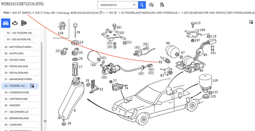

ich bin auf der Suche nach einem Ersatzteil. Das Teil konnte ich im Teilekatalog finden, leider aber nicht die dazugehörige Teilenummer. Ich benötige von dem Bild das Teil mit der Nummer 92 bzw. die Nummer dazu, damit ich suchen kann. Bei Mercedes soll es das Teil nicht mehr geben.
Es ist ein 1992er 260 E mit Automatik. Das Ventil sitzt in der Leitung für das ASD und soll laut meiner Werktatt defekt sein.
Kann mir jemand die Teilenummer verraten oder hat jemand ein solches Teil?

Ich glaube nicht daß der der von Dir angehängte Screenshot für Dein Auto ist. Ich habe Deine FIN ins System eingegeben, die Explosionszeichnung ist nicht enthalten.
Seltsam. Das ist das Bild was die Werkstatt mir gezeigt hatte. Mein Auto hat ASD und kein Niveau und ist kein 4 Matic. Das angehängte Bild habe ich mir selbst aus dem Netz gezogen. Wie gesagt, ich soll laut Werkstatt nach dem Teil mit der Nummer 92 suchen. Das soll ein Ventil sein.
Nennt sich Druckschalter Steuerventil und hat die Nummer A0025456714
Diese war aber auch nur in der 4 MATIC-Rubrik zu finden.

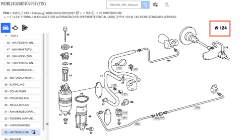

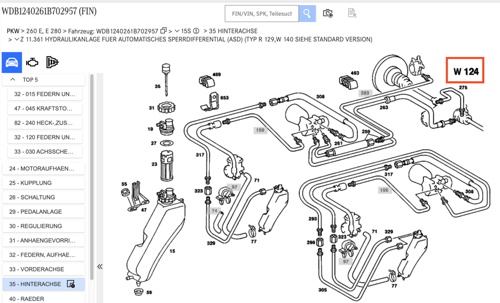

Hallo Mathias,
was Du im Netz gefunden hast trifft nicht auf Dein Auto zu. Eine Positionsnummer 92 gibt es nicht im System [für Dein Auto]
Im Anhang kannst Du die 3 ASD Screenshots sehen die für Dein Auto mit ASD zuständig sind. Die Filter im MB System sind so konfiguriert, daß sie Teile anzeigen, die für Dein Auto zutreffen nicht für 4matic.
Beispiel: Du kannst im EPC, wenn Du die FIN eingegeben hast, keine Xenon Lampenteile finden wenn das Fahrzeug normale Scheinwerfer hat. Das Gleiche gilt für W124er. Wenn Du 4matic Teile für Dein Auto suchst werden diese nicht, bzw. nur schattiert angezeigt weil Dein Auto nicht 4matic hat.
Außerdem wird ein Bauteil manchmal 2mal in einer Zeichnung gezeigt. Dann muß die Fußnote gelesen werden, die bis FIN / von FIN anzeigt.
