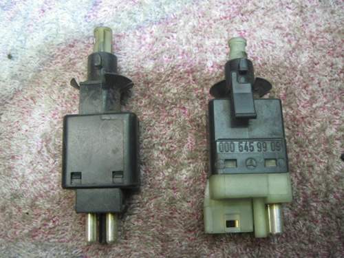

Hast Du schon mal den remslichtschlater gewechselt?
Der ist oft das Problem.

Bremslicht hat immer funktioniert, da der Bremslichtschalter aber kaskadenförmig arbeitet sagt das nichts aus.
Kostet € 10 und 15 Min. Arbeit, dann weißt Du mehr.

Dann bestelle ich mir mal einen neuen Bremslichtschalter.
@cerberus2003 schrieb am 13. Juli 2021 um 17:47:21 Uhr:
kaskadenförmig ? Kann man das nicht messen ? in Ohm zB. ?
Klar, bestimmt kann man das messen, aber bei einem Artikelpreis von 10€ messe ich nichts.

Das eine ist ein Öffner, das andere ein Schließer. Also einfach 2 Schalter in einem, ganz simpel. Einfach Durchgang messen, dauert 10 Sekunden. Wobei auch der Fehlerspeicher einem darauf bereits den Hinweis geben kann.
