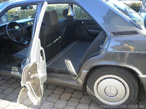

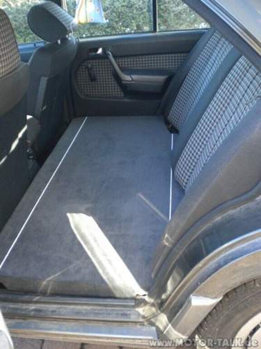

Hier sind die Bilder von dem Einlegebrett. Die Bilder vom Einbau folgen morgen bei Tageslicht.
Brett-oberseite
Brettrueckseite-ausparung
Brettrueckseite-kanten

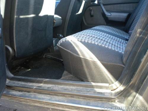

Habe für dieses Projekt eine 18mm OSB-3 Platte gewählt, weil leichter aber stabiler als Spanplatte. Es sollte mindestens eine 18mm starke sein weil die 2x roten Spangen die sonst die Sitzbank halten nicht überstehen sollten.
Habe mich mit den Maßen langsam an die Innenraummaße rangetastet. Bearbeitet mit Stichsäge.
Da der mittlere Kardantunnel etwas höher steht als die Auflagekanten an den Türen ist eine Leiste je an beiden Stirnseiten unterfüttert.
Da das Brett sonnst auf den 2x roten Metallspangen aufliegen würde sind an dieser Stelle jeweils Aussparungen ausgeklinkt.
Kanten entgratet . . . fertig.

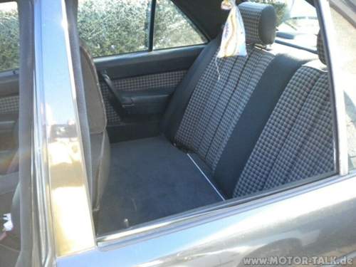

Anschließend mit Teppich überzogen.
Bewährt sich in der Praxis sehr.

Genau so. Brett raus > Sitzbank rein > sicher eingeklinkt (rote Spangen) > fertig.
Das Brett hat noch den Vorteil das die Ablagefläche tiefer kommt. Etwa wie die schwarze Einstigskante (belege ich morgen mit Foto).
Es entsteht somit ein ebener Boden zwischen Fahrersitzrückseite und Fondrücklehne. Wenn das Brett richtig ausgesägt ist fällt auch Nichts zwischen sie Sitze. Perfekt.
