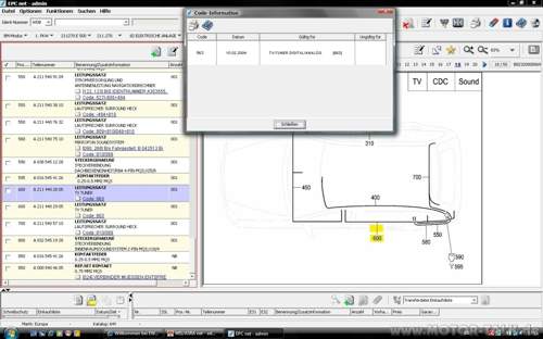

A-Verstärker C-Säule links muss durch folgenden ersetzt werden A211 820 03 89
A-Verstärker C-Säule rechts kommt hinzu Teilenummer A211 820 76 89
Kabelsatz Antenne A211 540 13 06 (habe ich mir selber Konfektioniert)
2x Kabelsatz für TV-Tuner
A211 440 18 07
A211 440 28 05
Aber wie gesagt die Kabel kann man alle selber machen.
Für die beiden Antenneverstärker habe ich 100€ ausgegeben.

So, inzwischen liegt ein Kombituner neben mir. Allerdings hat der die Nummer A2218704289 - laut EPC ist der eigentlich für einen MOPF gedacht. Da ich aber einen Vor-MOPF fahre und da laut EPC ein Tuner mit der Nummer A2118703789 hingehört: Wird der MOPF-Tuner auch funktionieren? (Bevor ich mir vertiefte Gedanken über alles weitere mache... 😉)
