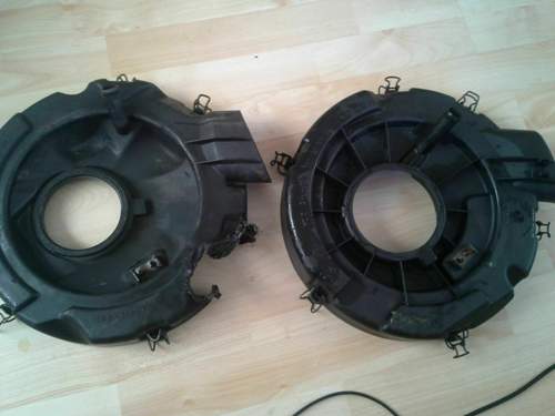

Ich weiß ja das das Forum kein Flohmarkt ist und ich es auch nicht voll Spammen möchte, aber vielleicht hat ja einer von euch noch so einen Passenden Luftfilterkasten für mich liegen.
Habe einen Golf 2 1.3 HK Vergaser Motor der ja auch im Polo oder Derby verbaut worden ist. Suche wie oben schon beschrieben einen passenden Luftfilterkasten oder auch nur das Unterteil dafür.
ist der selbe wie auf dem Bild zu sehen ist mit der Teilenummer 025 129 611 M und dem Zusatz 052 85 904
ich hoffe ihr könnt mir weiter helfen

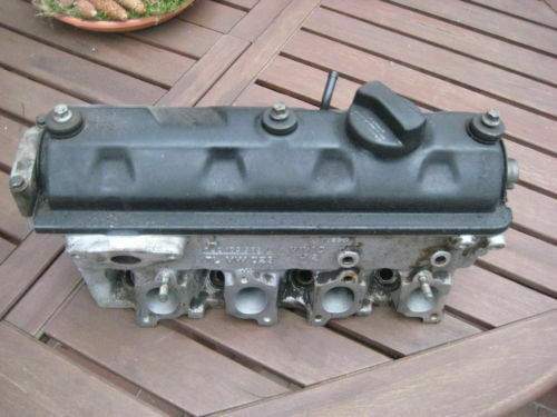

Die Aluventildeckel, waren auf allen frühen Hydrostößelmotoren, unabhängig vom MKB.
Kollege hat ein 85er HZ, der hat den auch drauf und der hat den vom Erstbesitzer, der den bis zur Abgabe Serie gefahren ist.
Der Ventildeckel dürfte auch bei den 1,3ern Golf´s aus der Zeit finden lassen.
Aber wie bei vielen Teilen gibt es zu den Ventildeckel viele Mythen.
Nicht selten wird der auch als VW Motorsport Ventildeckel angeboten...

Sieht ja aus wie vom AAU/AAV (nur andere ET-NR.)
Ich mess morgen mal den Haltering innen/aussen & Lochabstand, wenn das gleich ist könnte das passen (und ich hab evtl. Einen über)
MFG
Der Haltering hat Außen 10,8mm Innen 8,7 mm muss dazu sagen hab die Maße mit nem Zollstock gemessen, Loch Abstand ca.6,9mm (Mitte bis Mitte)

Wenn der (abgebildete) intakte Kasten vom AAU ist, ist es doch genau was ich meine.
(ob der Defekte da original drauf war stelle ich auch mal in Frage ! )
Wenn der von Chris passt könnte es doch nur ein Problemchen mit der "Nase" (Verdrehsicherung) am Ring geben . . . > Säge > lange Hübe > kurze Pausen und wech damit 😁
KANN aber auch sein dass die Befestigungspunkte nur um ca. 60° verdreht sind (und somit auch die Aussparung im Kasten, wie Mann ja deutlich sieht), und dann kann das doch sogar p&p passen.

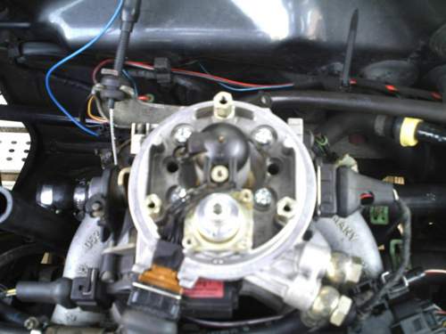

Vergleich doch mal die 3 Bef.-punkte der Spritze mit denen des Gasers . . . ein Bolzen direkt Richtung Spritzwand (wie AAU) oder Einer direkt Richtung Ventildeckel?

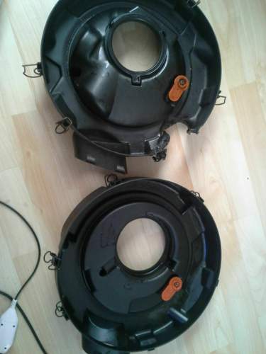

Danke erstmal, war vorhin beim Verwerter und habe durch Zufall einen gefunden der auf einem HZ Motor saß und fast Baugleich ist. einziger unterschied ist, dass unten Halter für Kabel oder Schläuche sind.
Wenn der passt, kannste auch den vom HZ nehmen.
Wäre die Suche ja beendet.

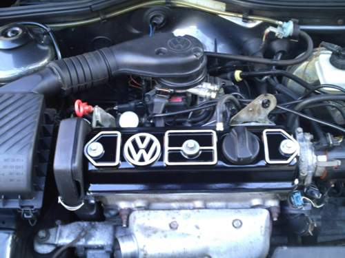

Wieso "NZ - Deckel" ?
Wenn Du den Blechdeckel drauf hast ist der mit AAU, AAV, 3F, MN, 1W + + + identisch,
ich glaube sogar daß ich beim Aludeckel den Gleichen drauf habe.
MFG

Der Ventildeckel is ja mal geil 😁 passt der auf den nz? und hast du vllt eine teilenummer? 🙂
Wenn du den Alu Ventildeckel auf Bild Eins meinst, der war nur kurz bei den ersten Hydrostößelmotoren verbaut, von 8/85 bis 12/85.
Der passt auch auf ein NZ, der hat allerdings keinen Anschluss für die Kurbelwellenentlüftung, müsste man ggf. nachrüsten.
Teilenummer Ventildeckel: 030 103 475
