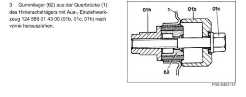

Ich würde die beiden hinteren Gummilager (62 im Bild) und das Lager für die vordere Befestigung (?) gerne bestellen, bin mir aber mit der Teilenummer nicht sicher. Deswegen habe ich in der WIS CD nachgesehen und dort eine Anleitung gefunden. Leider stehen auch dort keine Nummern. 124 xxx??
Hat das jemand parat ? Wie sinnvoll ist es, auch ein Ausziehwerkzeug zu bestellen? Drehbank zum selber drehen habe ich leider nicht.
Danke + Lg
Puh, Einziehwerkzeug ist praktisch. Die hinteren auf keinen Fall von Meyle kaufen, die vorderen von Meyle gehen, aber am besten alles von Lemförder kaufen. Wir haben die früher mitm dicken Hammer und ner passenden Nuss gewechselt, darfst nur nicht zu weit reinhauen, dabei gibt es kein zurück. Wenn das mal passiert ist, haben wir ne Unterlegscheibe zwischen gelegt ^^ Für nur einmal lohnt sich dass Werkzeug nicht.
Danke für die Einschätzung. Ich nehme dann lieber komplett von Lemförder. Und das Werkzeug lasse ich weg. Zeit habe ich ja. Die Nummern zum Bestellen der Teile kennt keiner ?
