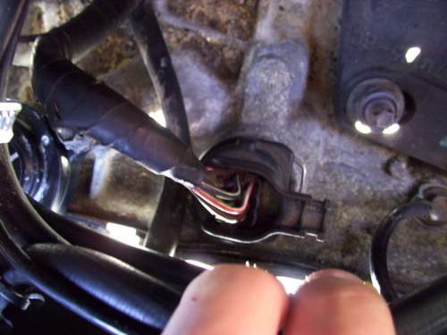

Kan mir jemand Helfen betzihungsweise sagen wo sich der Tachogeber am Automatik Getribe befindet???
Mein Tacho Spinnt etwas und in der SUFU bin ich nicht weiter gekommen🙁
Hab mal ein Bild gemacht könnte er das sein???
Weil drei FFH sagen eine andere stelle Ratlosichkeit?
Gruß Rene

Dein Foto ist ganz sicher nicht der VSS-Sensor (Geschwindigkeitsgeber). Beim V6 dürftest du den von oben kaum so frei sehen, bzw. fotografieren können.
Ich habe zwar kein Foto von dem Teil, aber ich versuche dir mal Lage und Aussehen zu beschreiben:
Das Teil sitzt (wenn man vor dem Wagen steht) recht weit hinten Richtung Spritzwand von oben eingesetzt im Getriebe. Guck dabei mal links vorbei am Hauptbremszylinder nach unten aufs Getriebe ...falls das beim vollgebauten V6 überhaupt möglich ist.
Das Teil sieht aus wie ein Zylinder, aus dem 2 Kabel herauskommen. Der Stecker ist dann etwas weiter oben befestigt, nicht direkt am Geber selbst.

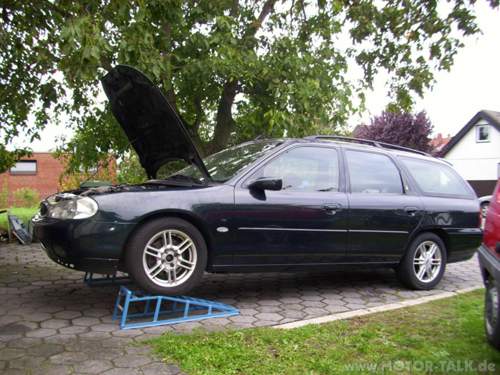

Aber ich bin jetzt verwirt ich hatte ihn heute auf der Fahrer seite oben und Unterlegen geht nicht er ist zu Tief.aber son schalter wie du ihn beschreibst wahr da an der seite Konnte da direcht drauf schaun mit einer Klemhalterung und einer 8 Nus, steckte im Getribe und hatte ein Abgewinkelten stecker.Das ist es bestimmt auch nicht oder?
Du meinst bestimmt das ich richtig unter den Wagen mus und von hinten ans Getribe muss ich da weit unter den wagen das wehre schlecht.
Sorry wegen den vielen Fragen Drei wochen Komme ich da nicht weiter Totale Verwirung
Danke icepeak!!!
Unter den Wagen musst du schon irgendwie kommen. Zur Not kauf dir ein Paar Auffahrrampen (hab ich auch). Die kosten nur nen Bruchteil von dem, was dir diese Amateure für diese Arbeit abnehmen wollen.
Nein, das Teil hat den Stecker nicht direkt, auch nicht abgewinkelt. Es führen 2 Kabel aus dem Sensor, der senkrecht im Getriebe steckt. Der Stecker sitzt weiter oben, verfolge dazu das Kabel, dann findest du ihn.

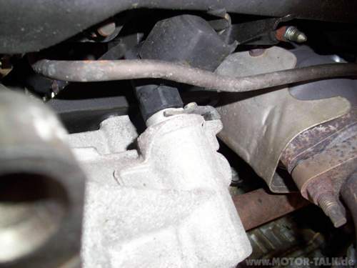

So ich glaube ich hab ihn alle gute Dinge sind Drei.
Solte er das auf dem Bild sein ist es wohl das beste es von unten zu versuchen von oben müsste man zuviel abbauen denke ich???
Und was sagt ihr hab ich wieder das Falsche ge Knipst???
Hab ebend mit den 4 FFH geschprochen der ist zwar etwas weit weg von mir aber da Kostet der Sensor 120+50 euro einbau das Hört sich ja pasabel an?
?Tachogeber?
Das is das richtige und dieses teil kann man auch selber wechseln
