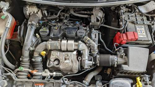

bei unserem Wagen leuchtet öfters die Kontrolleleuchte kurz auf, verschwindet dann aber nach kurzer Zeit wieder. Der Fehlercode der dann angezeigt wird ist der P0183. Es scheint sich da um ein Problem des Kraftstofftemperatur Sensor zu handeln. Ich wollte mir mal den Stecker und die Kabelverbindung anschauen, dieses wird so als erste Anlaufstelle genannt im Internet. Ich finde aber einfach keine Information, wo dieser Sensor sitzt, also mit Bild oder Zeichnung. Kann mir da jemand helfen, oder hat noch einen Tipp, was ich mir bei dem Fehler noch so anschauen kann?
Motorraum Kraftstofftemperatur Senosor g

Hier ist ein Video, wo am Focus 1.5 TDCI der Dieselfilter zu finden ist:
https://www.youtube.com/watch?v=8__Ezy0IpFU
Das wird am Fiesta ähnlich aussehen. Die Stelle sieht man auch auf deinem Bild.
Dort dann an den Steckern schauen.

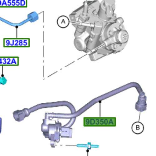

Der Sensor sollte an der Rücklaufleitung von der Hochdruckpumpe sitzen.
1.5 l TDCI Euro 6, der hat einen Kraftstoffdruck/Temperatur Sensor, der Niederdruckseite, 4 poliger Stecker in schwarzer Kunstoffkraftstoffleitung. Ford Bestellnummer 1918296

So sieht das Teil aus.

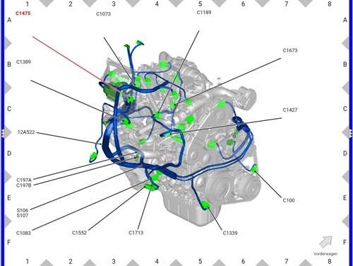

@KlausFrisch schrieb am 19. Februar 2022 um 20:04:20 Uhr:
Doch, den wird es geben, nur ggf. mit einem anderen Sensor kombiniert. Und daher schwer als Einzelteil im Teilekatalog zu identifizieren.
Hier ist z.B. im Pinout des 1.4 TDCI am Fiesta MK6 ein Kraftstofftemperatursensor auf 2 Pins des Motorsteuergerätes:
http://www.muccowboy.de/hp/docs/f02/f02_k03.htm
braun/blau und weiß/blau in 2 verschiedenen Steckern des MSG
Nun ist der 1.5 TDCI nicht identisch mit dem 1.4 TDCI aber du kannst an deinem MSG mal die Kabel abgleichen.
Es gab vom MSG des 1.5 TDCI wieder verschiedene Versionen: eine Variante mit 3 Steckern, eine Variante mit 2 Steckern.
Wenn du es am MSG gefunden hast, musst du dann "nur noch" die Kabelfarben zurückverfolgen. 🙂

Was es schwierig machte, das Teil im Teilekatalog zu finden: Ford fand es eine schlaue Idee, den Sensor zusammen mit 2 Leitungsstücken zu verheiraten und dann das ganze als
9D350A Kraftstoffleitung -- 02.02.15–12.08.19
auszudrücken, ohne dabei den Sensor oder dessen Funktion irgendwie zu erwähnen.

Werde mir das morgen mal ansc hauen, ob ich den jetzt finde. Mit den Bildern sollte es ja kein Problem mehr werden.
So kann ich wenigstens vorab schauen, ob etwas Auffälliges am Kabel oder STecker zu sehen ist.
