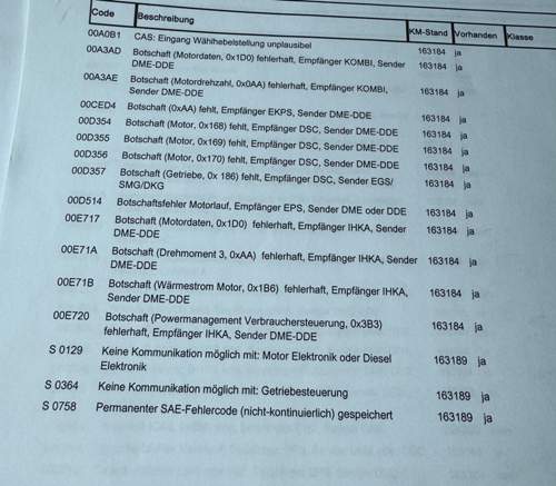

Suche einen codierer im münsterland der eine fehlersuche machen könnte und gegebenenfalls steuergerät anlernen kann.

Welcher Fehler liegt denn vor?
Bild #211534382
Ich würde sagen du hast entweder ein Bus Problem oder das Motor- oder Getriebesteuergerät machen faxen. Kannst du mal ein Bild von Steuergerätebaum hier rein schicken? Oder hast du das Auto in der Werkstatt auslesen lassen?
auto wurde bei bmw selbst ausgelesen.
