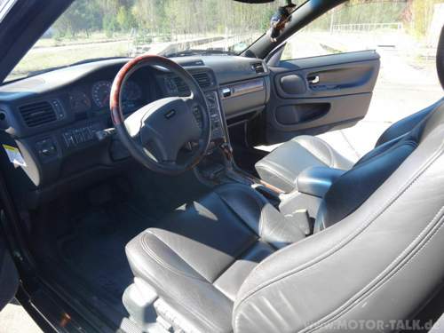

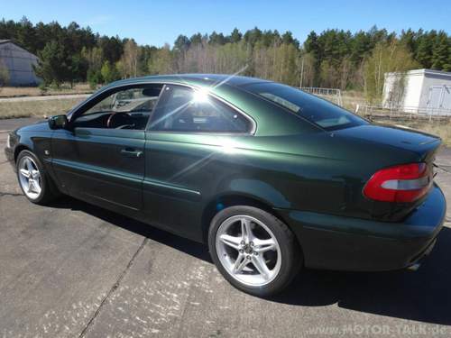

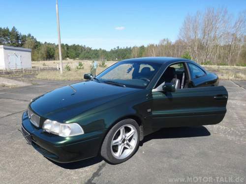

Nach langer Suche habe nun endlich einen C70 gefunden und möchte ihn kurz vorstellen. Habe ihn heute Probe gefahren und werden ihn in den nächsten Tagen abholen.
Hier die Anzeige von mobile.de (ein paar Fotos von der Probefahrt habe ich auch noch angehängt):
http://suchen.mobile.de/.../172404627.html?...
Insgesamt ist der c70 gepflegt (2. Hand., in der 2. Hand aber nur 3 tkm in 3 Jahren gefahren, als Saisionfahrzeug in der Garage gestanden). Ein paar Dinge sind natürlich dennoch zu machen, daher folgende Fragen an Euch:
1. Der Zahnriemen wurde bei 70tkm im Jahr 2006 gewechselt. Heißt es nicht, dass man alle 8- 10 Jahre wechseln muss? 8 Jahre wären ja schon fast erreicht. Was würdet Ihr mir empfehlen bzgl. des Zahnriemenwechsels?
2. Leider ist die Plastikverkleidung der Automatik-Schaltkulisse nicht mehr sehr ansehnlich. Ist es möglich, nur die Plastikverkleidung auszutauschen? Bei ebay habe ich auf die Schnelle nur Angebote mit Wählhebel usw. gefunden.
3. Der Wagen war alle 10tkm bei Volvo und hat eine Inspektion bekommen. Die letzte war bei 95tkm. Wäre also nun wieder eine fällig? Was kommt da auf mich zu?
Freue mich über Antworten/Tipps!
VG
Alake

Schöner Wagen und gute Austattung Gratulation!🙂 Also ich würde weil der ja mehr gestanden als gefahren wurde (war bei meinem ähnlich 81TKM 11/1998) ihm ein Inspektionspaket gönnen. Und den Zahnriemen Sicherheitshalber nicht Laufleistung aber alterbedingt, dann hast Du Ruhe!
Jockel-Berlin
Schöne und sehr gediegene, dezente Farbe! Gratulation!
Gefällt mir, und ist wohl relativ selten (ich habe jedenfalls noch keinen grünen C70 persönlich gesehen). Ist das ein ex-Dienstwagen von der Bundeswehr? (Photos im Kasernengelände & die passende Farbe...) 😁 😉
Den Zahnriemen würde ich altersbedingt bei der nächsten Inspektion tauschen - beim C70 aus 2002 alle 160tkm oder 8 Jahre (die allerersten C70 hatten noch 120tm Wechselintervall, ist hier aber irrelevant).
Ich würde jedoch vorerst nur das Motoröl und die Bremsflüssigkeit wechseln (- lassen), evtl. Volvo Turbo Zündkerzen (alle 60tkm), und den Wagen erst einmal eine Weile (einige tausend km) fahren & genauer kennenlernen, bevor du eine große Inspektion mit Zahnriemen machen lässt.
Eventuell fallen dann einige kleine Arbeiten auf, die man dann gleich mit erledigen kann.
