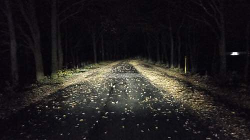

@schleich-kaefer
Also wenn dich das nicht überzeugt, dann ist dir nicht zu helfen.
Bei den ersten zwei Bilder stehe ich draußen vor meinem Audi Q3.
Der Audi Q3 hatte H7 als Leuchtmittel.
Die anderen zwei Bilder sind im Fahrzeuginneren.
Jetzt darfst du raten welche LED's sind und rate mal was die Halogen Lampen waren.
Ja Night Breaker oder anderes Zeug mit dem +200% mehr Lichtausbeute Versprechen und +150 Meter.
Ja kann stimmen, zu Standard H4 Halogen was vorgeschrieben ist und damals auf den Markt kam ca. 1971 bei Mercedes.
Darauf beziehen sich die Angaben als Vergleich.
Aber hau die 25 Euro in die Tonne und ich werde jetzt schon deine Enttäuschung im Gesicht sehen.

Offenbar hast Du mein Grundproblem nicht verstanden. Ich habe jetzt zwei kleine Funzel in dem Skoda, bei denen ich den Eindruck habe, dass mein Käfer helleres Licht hat. UND DAS muss schon was heißen. Wenn ich also von diesem Zustand auf die Night Breaker 200 H4 Halogen "upgrade", wird der Unterschied wohl größer, als in Deinem Beispiel. Und damit wird mir geholfen.
EDIT Und es ist genau so wie ich oben sagte: ich komme mit der Frage "welche gute H4, aber keine LED?" und was lese ich "nimm die LED". LOL.

Ich hoffe mal, dass es die Fotos 2196/97 mit LED sind. Diese würde ich subjektiv für augenfreundlicher u flächiger empfinden. Die anderen zwei sehen eher wie gute Fahrradscheinwerfer aus.
